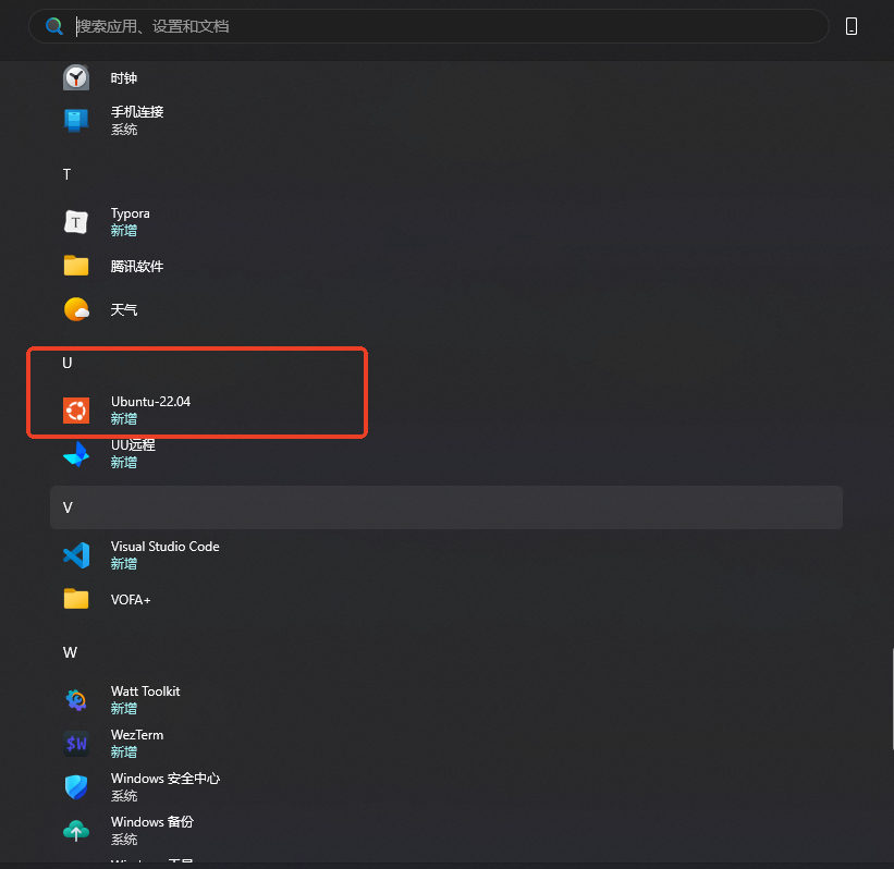

安装完成后,打开 Ubuntu 终端(开始菜单搜索 Ubuntu)即可进入 WSL 环境。
打开 Ubuntu 终端

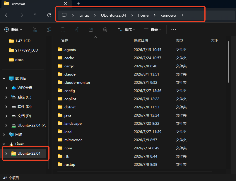

WSL 目录小知识:Linux 里的 /mnt/c/ 就是 Windows 的 C 盘;WSL 内部文件在 /home/你的名字/ 下。
WSL 目录结构示意

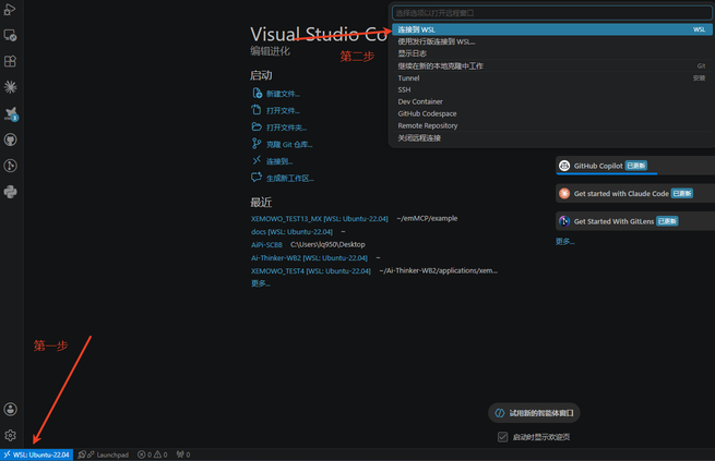

  3. 点击左下角绿色 远程窗口 按钮 → Connect to WSL,连接成功后左下角显示 WSL: Ubuntu(已进入 WSL 环境)。
    连接 WSL 成功示意

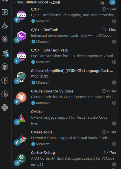

  4. 在 WSL 连接状态下,继续安装以下开发插件(扩展面板会显示"在 WSL: Ubuntu 中安装",逐个点击安装即可,插件会装到 WSL 端):
    插件名 发布者 安装端 作用
    C/C++ Microsoft WSL 端 代码高亮、智能提示(读取 compile_commands.json)
    CMake Tools Microsoft WSL 端 图形化点按钮编译
    Cortex-Debug marus25 WSL 端 STM32 在线调试(配合 OpenOCD + ST-Link)
配置完成(一次性),验证方式:左下角显示 WSL: Ubuntu;扩展面板中 C/C++、CMake Tools 显示已安装到 WSL: Ubuntu。
扩展已安装到 WSL 验证

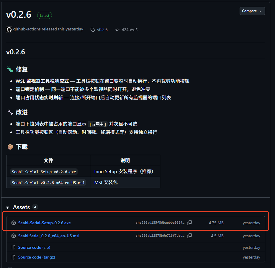

直接下载安装:https://github.com/SeaHi-Mo/Seahi-Serial/releases(下载最新版 Windows 安装包 .exe,双击安装即可)。
Seahi-Serial 下载页面
