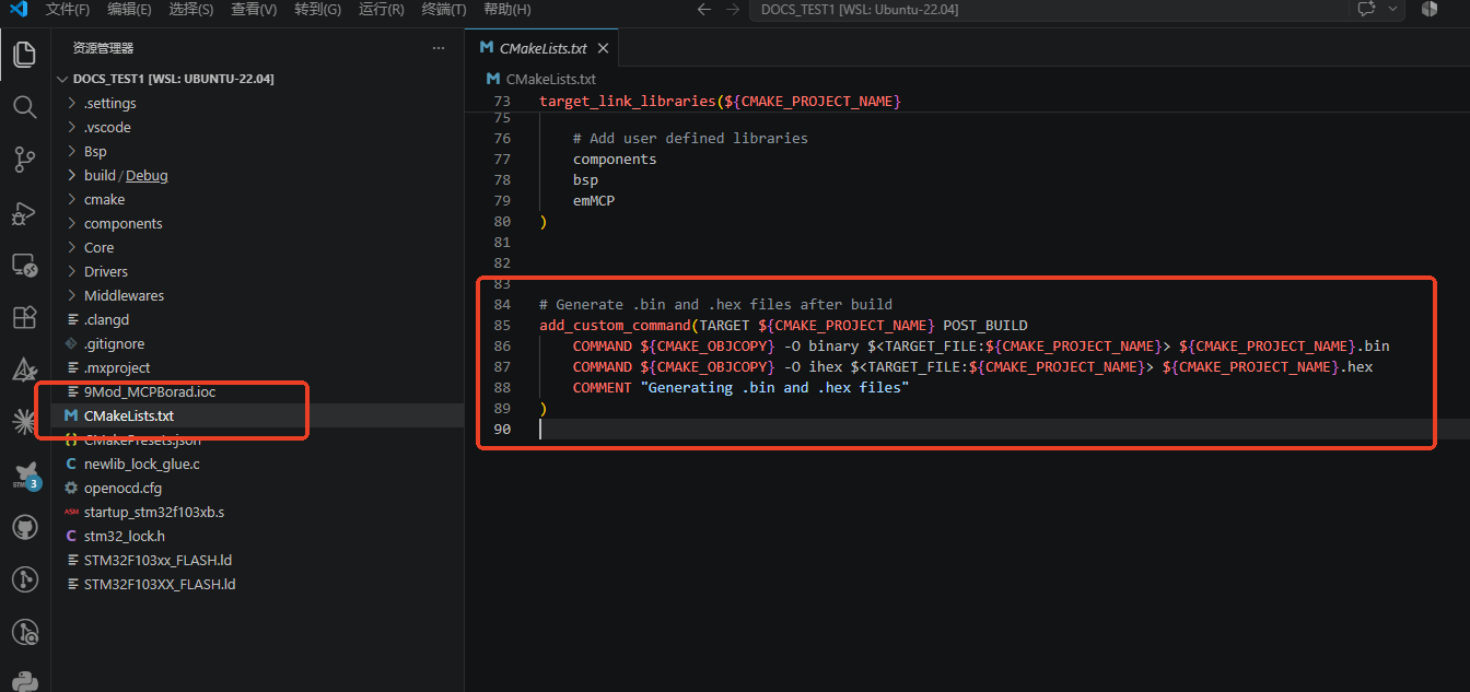

💡 提示(必做,只需一次):官方基础工程默认只生成 9Mod_MCPBorad.elf,烧录需要 .bin。在工程根目录的顶层文件 ~/DOCS_TEST1/CMakeLists.txt(与 9Mod_MCPBorad.ioc 同目录)末尾追加以下内容(CubeMX 不会重新生成此文件,可放心修改):
# Generate .bin and .hex files after build
add_custom_command(TARGET ${CMAKE_PROJECT_NAME} POST_BUILD
    COMMAND ${CMAKE_OBJCOPY} -O binary $<TARGET_FILE:${CMAKE_PROJECT_NAME}> ${CMAKE_PROJECT_NAME}.bin
    COMMAND ${CMAKE_OBJCOPY} -O ihex $<TARGET_FILE:${CMAKE_PROJECT_NAME}> ${CMAKE_PROJECT_NAME}.hex
    COMMENT "Generating .bin and .hex files"
CMakeLists.txt 末尾追加 POST_BUILD
保存即可,之后的每次编译都会自动生成 9Mod_MCPBorad.bin。

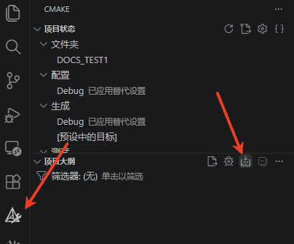

方法一:VSCode CMake 插件图形化编译(推荐)
  1. 点击 VSCode 左侧活动栏的 CMake 图标(CMake Tools 插件)。
    CMake 插件图标
  2. 在侧边栏 CMake 面板中,将构建预设(Build Preset)选择为 Debug(也可点击底部状态栏的 CMake 区域切换)。
    CMake 构建预设 Debug

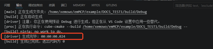

  3. 点击 Build(编译)按钮,等待编译完成,输出面板显示成功。
    编译完成输出

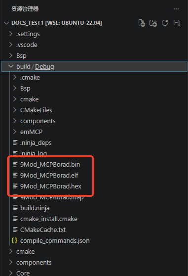

确认产物:
ls -la build/Debug/
编译产物文件
确认产物:build/Debug/ 下应有 9Mod_MCPBorad.elf、9Mod_MCPBorad.bin、9Mod_MCPBorad.hex 三个文件(.bin/.hex 由 POST_BUILD 自动生成)。

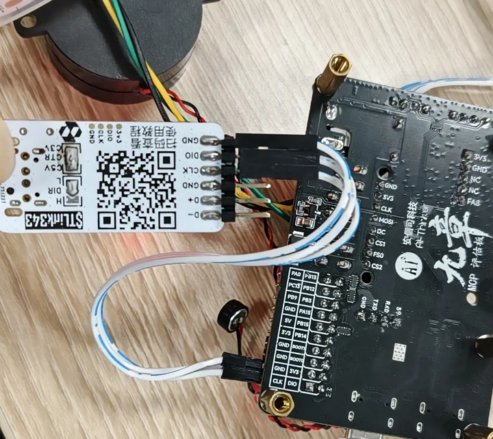

接线:ST-Link 与开发板通过 SWD 连接,对应关系如下:
ST-Link 开发板 说明
SWDIO PA13 数据线
SWCLK PA14 时钟线
GND GND 共地
3.3V 3.3V(可不接) 板子自身供电时可不接
ST-Link 接线图

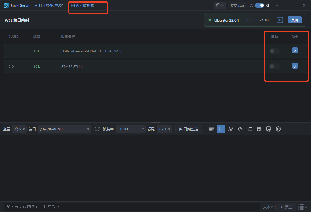

打开 Seahi-Serial,配置 WSL 映射(烧录前必做)
WSL2 默认访问不到 Windows 的 USB 设备,需要先把 ST-Link 映射进 WSL:
  1. 打开 Seahi-Serial 软件(软件安装步骤⑤已装)。
  2. 在设备列表中找到 ST-Link 对应的 USB 设备(或 COM 口)。
  3. 点击映射到 WSL(挂载进 WSL),状态显示已映射即可。
映射后 WSL 内才能识别 ST-Link;若烧录时提示无法连接,先检查此步骤。

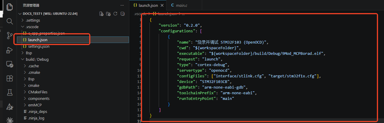

  1. 在工程根目录创建 .vscode/launch.json(内容如下):
        "version": "0.2.0",
        "configurations": [
                "name": "烧录并调试 STM32F103 (OpenOCD)",
                "cwd": "${workspaceFolder}",
                "executable": "${workspaceFolder}/build/Debug/9Mod_MCPBorad.elf",
                "request": "launch",
                "type": "cortex-debug",
                "servertype": "openocd",
                "configFiles": ["interface/stlink.cfg", "target/stm32f1x.cfg"],
                "device": "STM32F103CB",
                "gdbPath": "arm-none-eabi-gdb",
                "toolchainPrefix": "arm-none-eabi",
                "runToEntryPoint": "main"
    F5 烧录调试

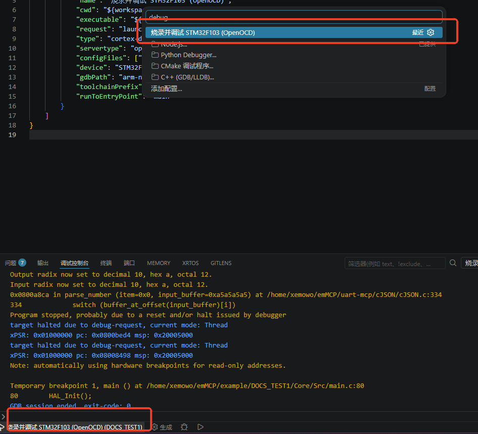

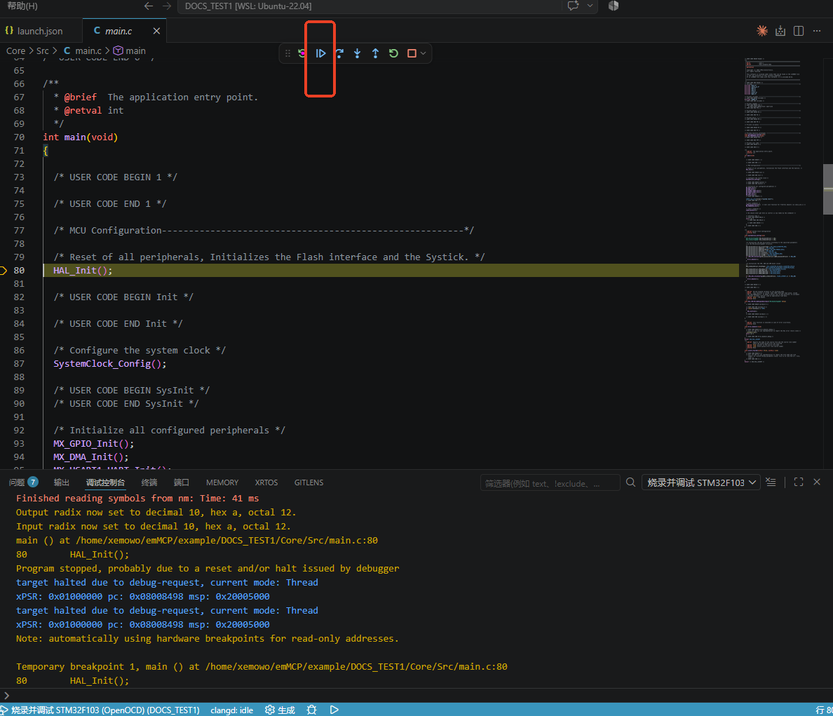

  2. 在 VSCode 底部栏(状态栏)点击 “烧录并调试 STM32F103 (OpenOCD)” 按钮 → 自动启动 OpenOCD、连接 ST-Link、把固件烧入芯片。
    VSCode 底部栏烧录按钮
  3. 烧录完成后程序停在 main(),点击调试控制栏的 继续 按钮运行程序;也可以先在代码里打断点再启动,进行在线调试。

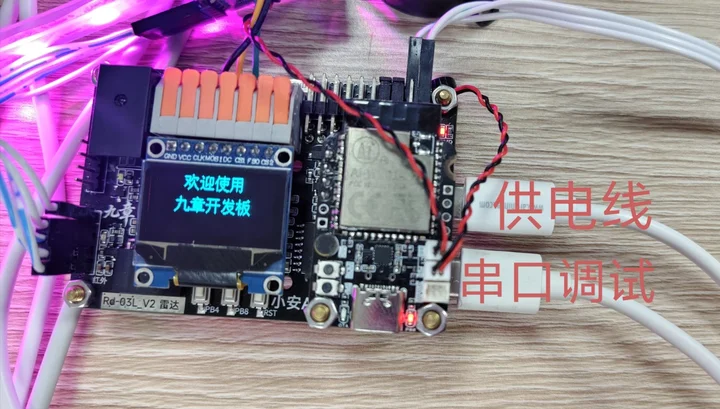

烧录完成后,板子会运行固件:OLED 显示欢迎页、灯带渐变动画(后续章节逐步加入功能)。
烧录完成板子运行效果

  1. 看屏幕:OLED 应显示 “欢迎使用” 与 “九章开发板” 两行文字(官方基础工程的欢迎页)。
    OLED 欢迎页

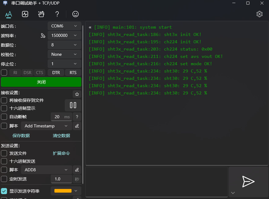

  2. 看串口日志:用 Seahi-Serial 串口助手连接 USART1(PA9),波特率 1500000,应看到每秒刷新一次的温湿度日志:
    [INFO] sht3x_read_task:234: sht30: 29 C,52 %
    温度湿度数值随环境变化。出现该日志说明固件运行正常、SHT30 传感器通信正常。
    串口温湿度日志
  3. 串口中还可看到初始化日志:[INFO] emMCP init done、[INFO] sht3x init OK!、[INFO] ch224 init OK! 等。
以上均正常,说明下载成功,开发板已在运行基础固件。
