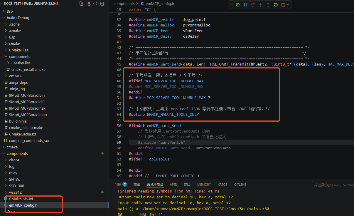

升级 emMCP_config.h(工具上限 + 手动注册模式)
文件路径:C:\Users\你的名字\DOCS_TEST1/components/emMCP_config.h
官方默认配置已含基础宏:emMCP_printf/malloc/free/delay、emMCP_uart_send 串口发送宏。要支持后续章节的多个工具,需要在 emMCP_uart_send 宏之后插入以下两段:
#define emMCP_uart_send(data, len)  HAL_UART_Transmit(&huart2, (uint8_t*)(data), (len), HAL_MAX_DELAY)  ← 现有代码
/* 工具数量上限:本项目 7 个工具 */
#ifdef MCP_SERVER_TOOL_NUMBLE_MAX
#undef MCP_SERVER_TOOL_NUMBLE_MAX
#endif
#define MCP_SERVER_TOOL_NUMBLE_MAX 7
/* 手动模式:工具用 mcp-tool JSON 字符串注册(节省 ~3KB 堆内存)*/
#define EMMCP_MANUAL_TOOLS_ONLY
#ifndef emMCP_uart_send
emMCP_config.h 文件内容
四个宏的分工(官方已配好):emMCP_delay(延时)、emMCP_malloc/emMCP_free(内存)、emMCP_uart_send(串口发送,指向 USART2)、emMCP_printf(日志)。
