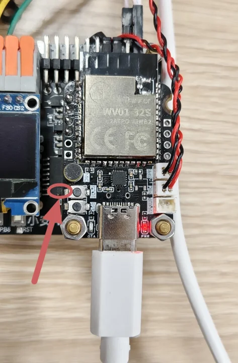

模组的 Type-C 口自带串口调试功能——USB 线插上模组 Type-C,串口助手连对应 COM 口(波特率 115200,勾选"发送新行")即可直接和模组对话,这条串口上你扮演 MCU 角色。
先把板上的串口开关拨动到上面(切换到模组调试档位):
切换模组串口开关

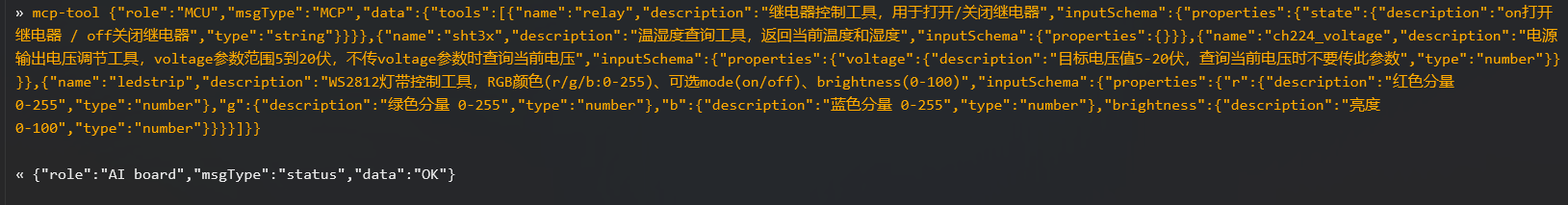

📋 手动注册指令(串口助手直接复制发送,⚠️ 必须是单行,不要换行/缩进):
mcp-tool {"role":"MCU","msgType":"MCP","data":{"tools":[{"name":"relay","description":"继电器控制,打开/关闭继电器","inputSchema":{"properties":{"state":{"description":"on打开/off关闭","type":"string"}}}},{"name":"sht3x","description":"温湿度查询","inputSchema":{"properties":{"query":{"description":"查询温湿度","type":"string"}}}},{"name":"ch224_voltage","description":"电源输出电压调节,voltage参数范围5到20伏,不传voltage参数时查询当前电压","inputSchema":{"properties":{"voltage":{"description":"目标电压值5-20伏,查询当前电压时不要传此参数","type":"number"}}}},{"name":"ledstrip","description":"WS2812灯带开关、颜色和亮度控制","inputSchema":{"properties":{"mode":{"description":"on打开/off关闭/set设置/query查询状态","type":"string"},"r":{"description":"红色0-255(mode=set)","type":"number"},"g":{"description":"绿色0-255","type":"number"},"b":{"description":"蓝色0-255","type":"number"},"brightness":{"description":"亮度0-100","type":"number"}}}}]}}
自动 / 手动注册模式
⚠️ 自动注册(第④步)与手动注册二选一:自动模式不要定义 EMMCP_MANUAL_TOOLS_ONLY 且不要手动发 JSON;手动模式不要调用 emMCP_RegistrationTools()。混用会导致工具重复注册/AI 识别异常。
串口手动测试(控制模组自带设备,验证串口链路):
因为模组现在连接的是你的串口(开关拨到上面 = 模组调试档),没有连接 STM32 的串口(开关拨下去才是连接 STM32)——所以此时不能控制注册到 MCU 的设备(继电器、灯带等工具的执行端在 STM32,不在线),只能控制模组自带的设备,例如设置音量:

🔧 手动 JSON 注册(mcp-tool)后 AI 不识别任何工具
原因:JSON 格式错误(缺逗号/引号/括号)
解决:格式必须是 mcp-tool {"role":"MCU","msgType":"MCP","data":{"tools":[...]}},最后一个工具后不能有多余逗号
