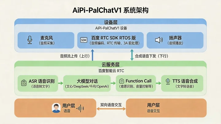

系统架构 ​
AiPi-PalChatV1 语音交互采用「设备端 + 百度云服务 + AI 大模型」三层架构。
系统架构图
