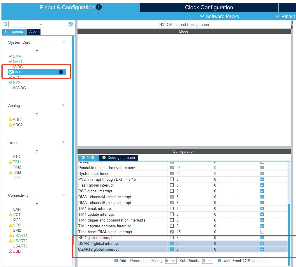

⚠️ 必读:USART2 中断配置(所有 AI 控制案例的前提) ​
USART2 是 MCU 与 AI 模组的通信串口,emMCP 靠它收发 JSON 指令,接收采用 IDLE + DMA 中断——必须勾选 "USART2 global interrupt",MCU 才能在指令到达时立即收到"数据接收完毕"的通知并处理。
⚠️ 不勾的后果(官方基础工程容易漏,实测踩坑):MCU 收不到 IDLE 中断,指令会一直躺在 DMA 缓冲区,直到攒满 256 字节才被处理——AI 等 5 秒超时判定失败,播报"继电器打开失败"等错误结果,且指令"过一会"才执行。
配置步骤(CubeMX 操作):
  1. 打开 9Mod_MCPBorad.ioc
  2. Pinout & Configuration → Connectivity → USART2
  3. 右侧 NVIC Settings 面板 → 勾选 "USART2 global interrupt"
  4. Ctrl+S 保存(选重新生成代码)

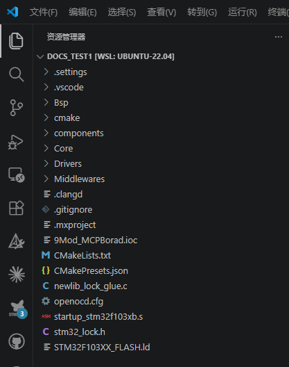

复制出来的工程已预置:emMCP 框架(port + uart-mcp + emMCP_config.h)、外设驱动组件库(components/:relay、SHT3x、ch224、ws2812、SSD1306、log)、板级支持包(Bsp/)以及基础任务代码。后续章节将在此基础上一一增加功能,最终实现完整效果。
复制后的工程结构

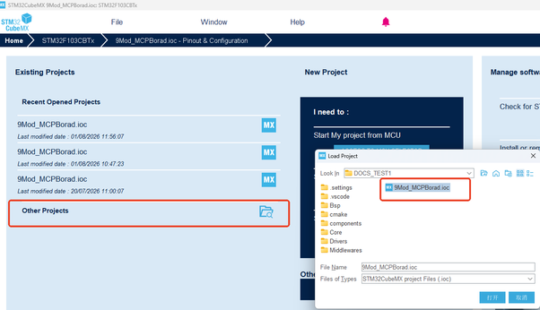

用 CubeMX 打开 .ioc
  1. 打开 STM32CubeMX,点击 File → Other Project。
  2. 选择工程里的 9Mod_MCPBorad.ioc。注意:CubeMX 是 Windows 程序,直接输入 \\wsl$ 路径可能选不到,需要先把 WSL 映射成磁盘:
    • 打开文件资源管理器(Win+E),在地址栏输入 \\wsl$\Ubuntu-22.04 回车;
    • 在左侧栏右键 Ubuntu-22.04 → 选择 映射网络驱动器 → 分配一个盘符(如 Z:)→ 完成;
    • 之后在 CubeMX 的打开对话框中,从 Z:\home\你的名字\DOCS_TEST1\ 路径选择 9Mod_MCPBorad.ioc。
    CubeMX 打开工程对话框
  3. 打开后你会看到基础外设都已配置好:
    • Pinout 引脚图:PA2/PA3(USART2)、PA9/PA10(USART1)、PA11(WS2812)等引脚已分配
    • Clock Configuration:HSE 8MHz × PLL9 = 72MHz
    • 左侧外设列表:USART1、USART2、SPI1、TIM1、DMA、FREERTOS 已启用
先不修改任何东西,熟悉一下界面布局即可。

  3. 切到 NVIC Settings:
    • DMA1 channel6 global interrupt 已勾选(优先级 5)
    • ⚠️ USART2 global interrupt ——官方基础工程容易漏勾!务必确认它已勾选,没有就勾上(它驱动 HAL_UARTEx_RxEventCallback 接收回调,详见第⑤步"配置 2")
本项目使用 HAL_UARTEx_ReceiveToIdle_DMA() —— DMA 收数据 + 总线空闲中断通知。中断与 DMA 缺一不可,这两项配置缺一个 AI 指令都收不到(USART2 中断缺失的典型症状:指令延迟执行 + AI 播报"失败",详见继电器案例)。

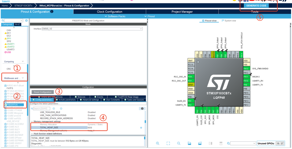

配置 1:FreeRTOS 堆改为 6656
  1. 左侧 Middleware and Software Packs → FREERTOS:
    • 参数 configTOTAL_HEAP_SIZE 由 4096 改为 6656(WS2812 60 灯缓冲需 2882 字节 + emMCP 工具注册;保持 4096 会导致灯带/工具异常)
    修改 FreeRTOS 堆大小
配置 2:使能 USART2 接收回调(USART2 global interrupt) ⚠️ 必须勾!
  1. 左侧 Connectivity → USART2 → NVIC Settings:
    • 勾选 “USART2 global interrupt”(该中断驱动 HAL_UARTEx_RxEventCallback 回调:AI 模组指令到达时,MCU 靠 IDLE 中断立即获知并处理)
    ⚠️ 不勾的后果(官方基础工程容易漏,实测踩坑):MCU 收不到 IDLE 中断,指令会一直躺在 DMA 缓冲区,直到攒满 256 字节才被处理——AI 等 5 秒超时判定失败,播报"继电器打开失败"等错误结果,且指令"过一会"才执行。详见本章开头"USART2 中断配置"章节。
  2. 改完点击右上角 GENERATE CODE,弹窗确认 Overwrite? → Yes。
  3. CubeMX 重新生成代码:
    • USER CODE BEGIN/END 之间的代码原样保留
    • 生成区的配置代码(usart.c、FreeRTOSConfig.h、stm32f1xx_it.c 等)按新配置重写——USART2_IRQHandler 与 NVIC 使能会自动生成
    使能 USART2 接收回调
⚠️ 重要:每次改完 .ioc 重新生成后,不要在生成区手改代码(会被覆盖);需要改行为时写进 USER CODE 区,或改上层驱动(components/、Bsp/)。

认识工程目录结构
基础工程的结构(比纯 CubeMX 生成的多了 components、Bsp、emMCP 三块,后面章节会逐一讲解):
DOCS_TEST1/
├── Core/                        ← 主程序(Inc 头文件 / Src 源文件)
│   └── Src/                     ← main.c、usart.c、dma.c、freertos.c(★ 任务所在,后续章节在此加工具)
├── components/                  ← ★ 外设驱动组件库(relay、SHT3x、ch224、ws2812、SSD1306、log、emMCP_config.h)
├── Bsp/                         ← ★ 板级支持包(软 I²C、SPI、PWM+DMA、延时)
├── Drivers/                     ← STM32 HAL 库 + CMSIS
├── Middlewares/                 ← FreeRTOS
├── cmake/
│   ├── gcc-arm-none-eabi.cmake  ← 交叉编译工具链定义
│   └── stm32cubemx/             ← CubeMX 生成的源码清单 CMakeLists.txt
├── CMakeLists.txt               ← 顶层构建脚本
├── 9Mod_MCPBorad.ioc            ← ★ MX 工程文件(本章操作对象)
├── CMakePresets.json            ← CMake 预设(Debug/Release)
├── STM32F103XX_FLASH.ld         ← 链接脚本
├── newlib_lock_glue.c           ← newlib 适配(编译必需)
└── openocd.cfg                  ← OpenOCD 烧录配置
