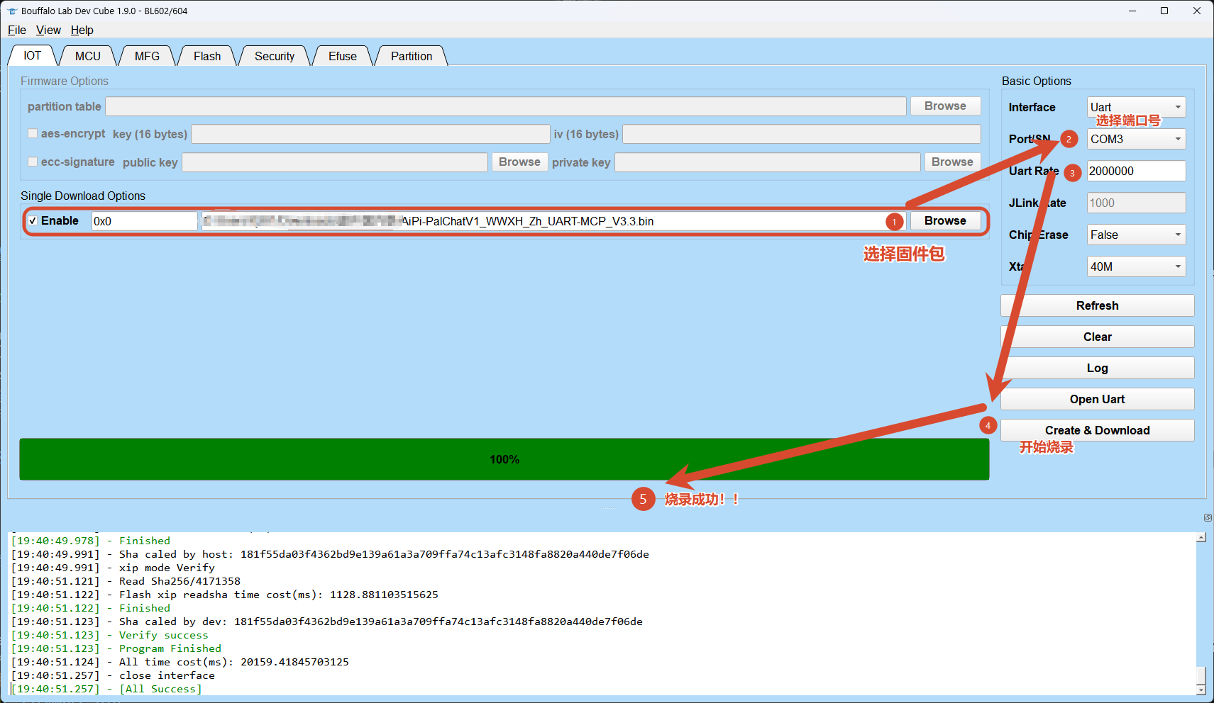

1. Ai-WV01-32S-Kit 固件 ​
Ai-WV01-32S-Kit 开发板出厂已预烧录 UART-MCP 固件 v1.3,可直接使用,无需额外烧录。
如需更新固件或恢复出厂固件,请前往 download.md 下载固件和烧录工具,按说明操作。
