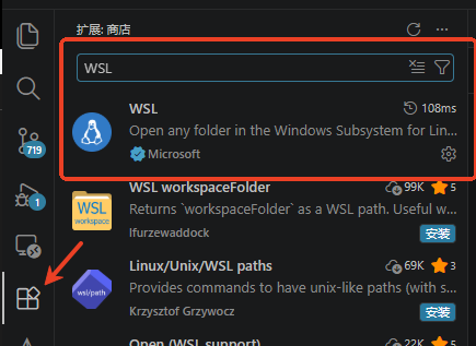

安装 VSCode 与插件(Windows 端)
  1. 下载安装 VSCode:https://code.visualstudio.com/(Windows 版,一路默认安装)。
  2. 打开 VSCode,点击左侧"扩展"图标(四个方块),依次安装以下 4 个插件(都在 Windows 端,无需连接任何远程环境):
    插件名 发布者 作用
    Chinese (Simplified) Language Pack Microsoft 简体中文界面(装完重启 VSCode 生效)
    C/C++ Microsoft 代码高亮、智能提示
    CMake Tools Microsoft 图形化点按钮编译
    Cortex-Debug marus25 STM32 在线调试(配合 OpenOCD + ST-Link)
    VSCode 扩展安装界面
Windows 端比 WSL 版简单:插件直接装在本机即可,没有"装到哪一端"的区别。

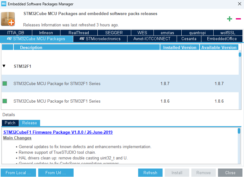

安装 STM32CubeMX
访问 ST 官网下载页:https://www.st.com/en/development-tools/stm32cubemx.html
  1. 点击 Download(没有 ST 账号先免费注册一个),下载 Windows 版本(en.stm32cubemx-win64-v6.x.x.zip)。
  2. 解压后双击安装程序,一路默认安装。
  3. 首次启动后安装 F1 固件包:菜单 Help → Manage embedded software packages → 找到 STM32Cube MCU Package for STM32F1 Series → 点 Install(版本 V1.8.7),等待变绿完成。
    安装 F1 固件包
九章板的 .ioc 文件基于 CubeMX 6.18.0 与 FW_F1 V1.8.7 生成,建议使用相同或更高版本。
