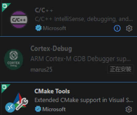

安装 VSCode 扩展(可选)
  • C/C++ — 代码补全、跳转、语法检查
  • Cortex-Debug — ST-Link 调试支持
  • CMake — CMake 语法高亮与集成构建
步骤 2 截图
