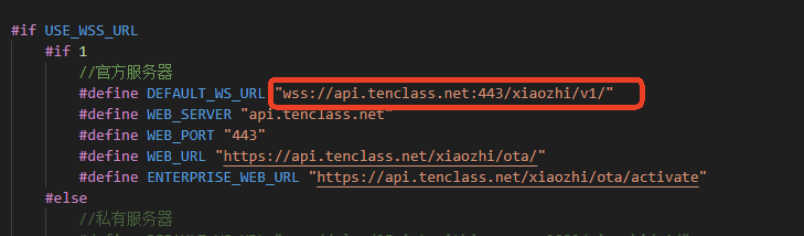

1. 修改WebSocket地址 ​
  • 进入 SDK 目录
  • 打开:xiaozhi_project_cfg.h
text
将 DEFAULT_WS_URL 修改为自定义的服务器的 websocket 地址,如下图:
alt text

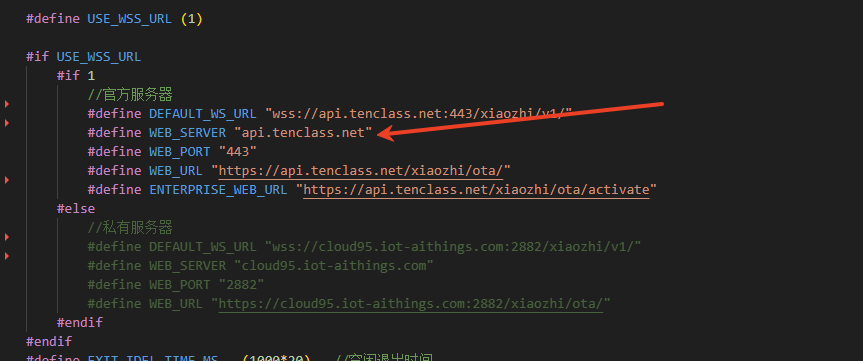

2. 修改验证码请求地址 ​
将 WEB_SERVER 修改为自定义服务器的域名,如下图:
alt text

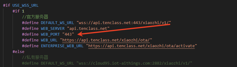

将 WEB_PORT 修改为自定义服务器的端口号,如下图:
alt text

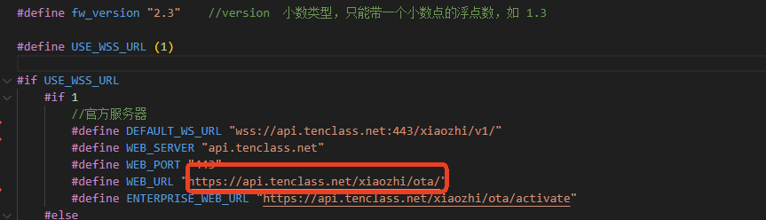

3. 修改小智AI 服务器地址 ​
将 WEB_URL 修改为自定义服务器的 OTA 链接,如下图:
alt text
