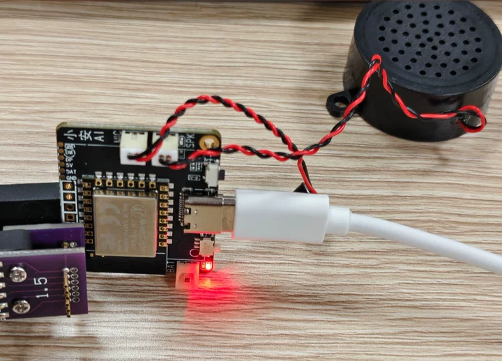

连接电源
使用 Type-C 数据线连接 AiPi-PalChatV1 与电源(电脑 USB 口或 5V 充电头)。
⚠️ AiPi-PalChatV1 工作电流较大,建议使用 Type-C 线直接供电,避免使用 USB 转串口模块供电,否则可能因供电不足导致工作异常。

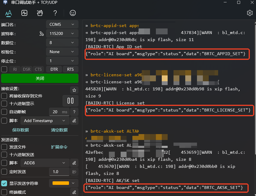

配网成功后,打开串口调试器连接板子串口,依次发送以下三条指令配置百度 RTC 参数。所需数据详见 连接信息获取。
💡 提示:每条指令输入后需按**回车键(Enter)**发送,串口返回对应的大写确认消息表示配置成功。
1. 设置应用 ID:
brtc-appid-set 你的应用ID
示例:brtc-appid-set appxxxxxxxxx → 返回 APPID_SET
2. 设置资源 ID:
brtc-license-set 你的资源ID
示例:brtc-license-set a96cbxxxxxxxxxxx → 返回 LICENSE_SET
3. 设置 Access Key / Secret Key:
brtc-aksk-set 你的AccessKey 你的SecretKey
⚠️ 注意:Access Key 和 Secret Key 之间用空格分隔,两个 Key 内部没有空格。
示例:brtc-aksk-set ALTAxxxxxxxxxxx 42efbexxxxxxxxx → 返回 AKSK_SET
步骤 3 截图
