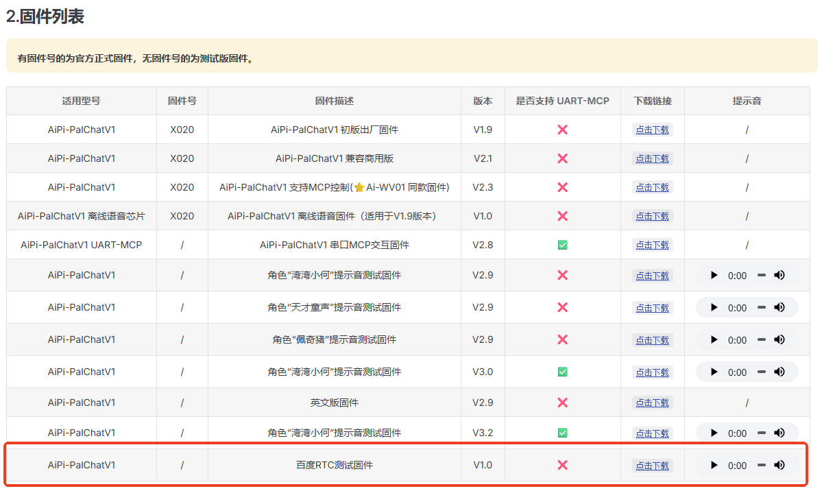

下载固件
前往 资料中心 - 固件列表,下载「百度RTC测试固件」。
固件下载地址:http://localhost:5173/aipi-palchatv1/download.html

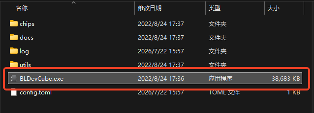

下载烧录软件
下载 BL602 固件烧录工具:
BL602 Flash Download Tool 下载
解压后即可使用,无需安装。

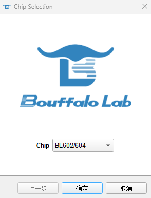

打开软件后,芯片类型选择 BL602/604。

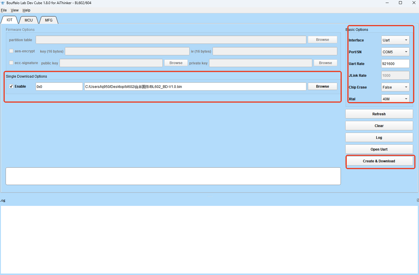

③
软件设置
打开烧录软件,按以下配置进行设置:
配置区域 配置项 值
Single Download Options 选项 Enable
Basic Options → Interface 接口类型 UART
Basic Options → Port 串口号 选择串口调试器对应端口
Basic Options → UART RATE 波特率 921600
Basic Options → Chip Erase 擦除芯片 false
Basic Options → XTAL 晶振频率 40M
配置完成后,加载下载好的固件文件,点击「开始烧录」,等待完成。
详细烧录步骤参考:《BL602 固件烧录指南》

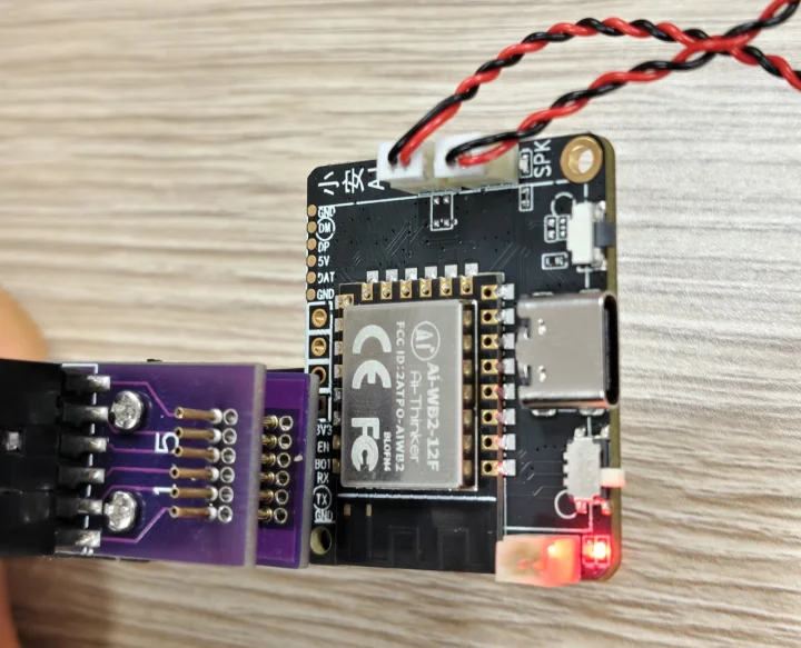

硬件接线
使用 USB 转串口模块连接 AiPi-PalChatV1,接线如下:
AiPi-PalChatV1 USB 转串口模块 说明
VCC 3.3V 电源正极
GND GND 电源负极
TXD RXD 数据发送 → 接收
RXD TXD 数据接收 ← 发送
RTS EN(复位) 复位控制
BOT 3.3V 模式选择(烧录模式)
⚠️ 注意:BOT 接 3.3V 为烧录模式。烧录完成后,正常运行时需将 BOT 引脚拔掉(悬空),否则设备无法正常启动。

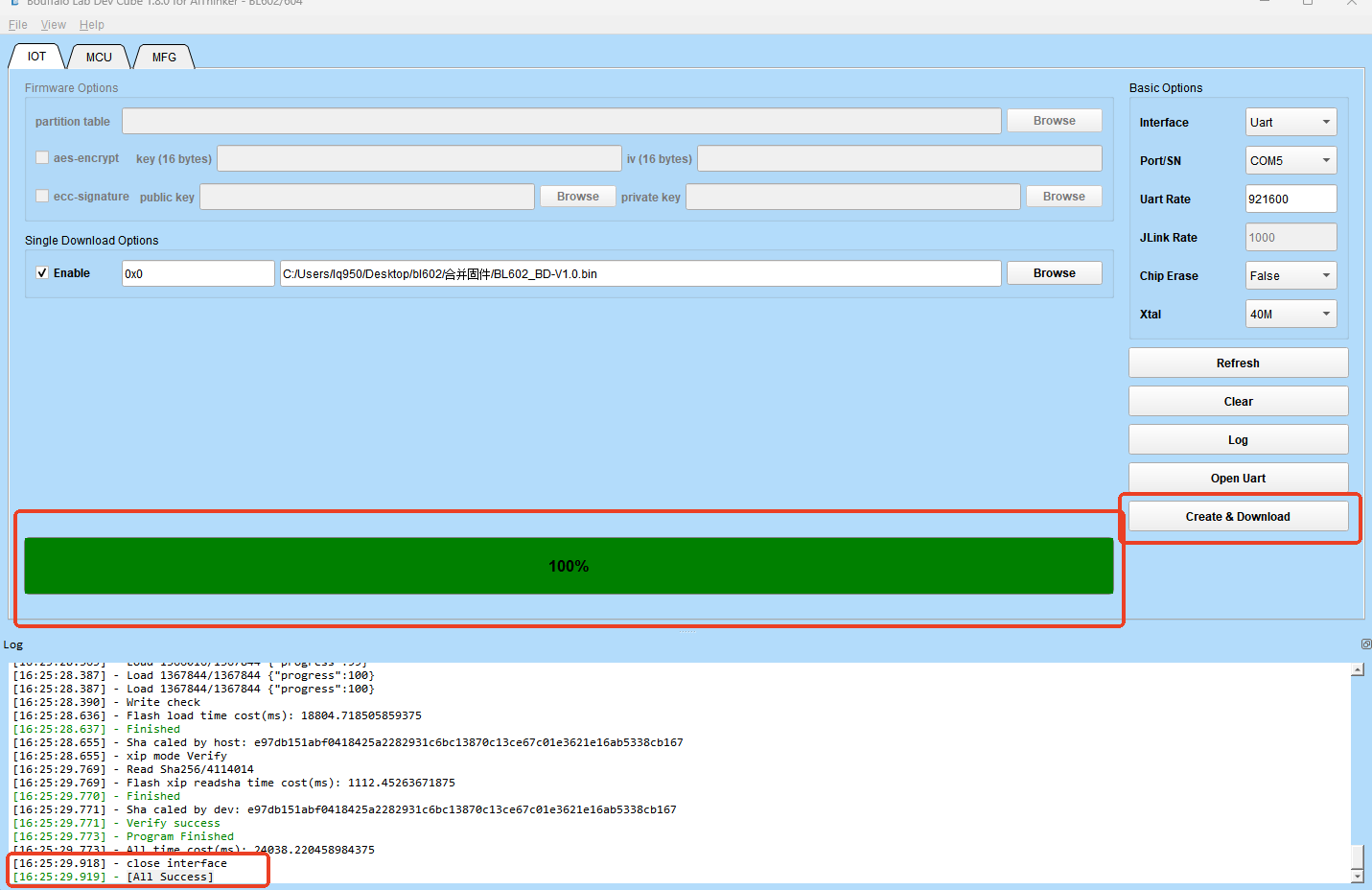

⑤
下载固件
点击「开始烧录」后,进度条走到 100%,底部显示 [All Success],表示固件烧录成功。
