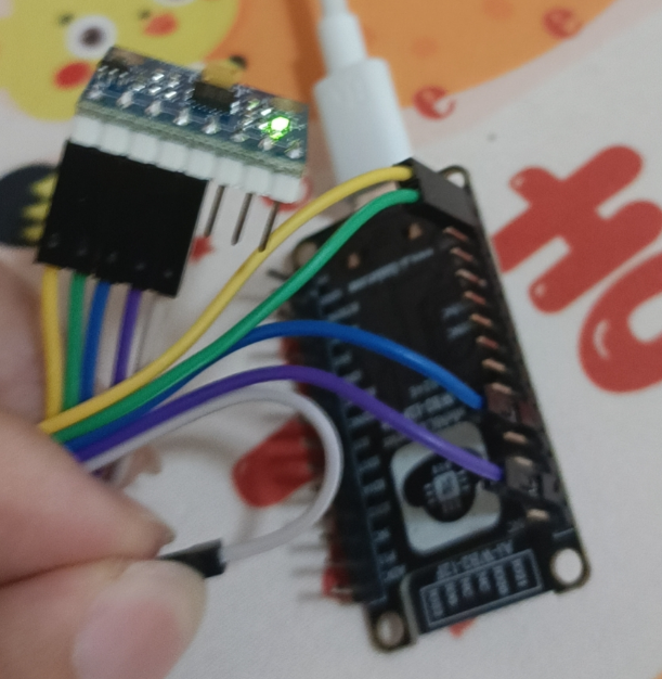

3. 硬件连接 ​
硬件实物接线如图:
接好线后,就是这样的:
mpu6050是使用iic进行通信的,iic的可以参考【Ai-WB2中级篇】I2C通信接口

完整的工程可以参考Ai-Thinker-WB2/applications/iot-solution/demo_mpu6050/demo_mpu6050.
5. 烧录验证 ​
至此,加速度数据和陀螺仪数据就直接读取出来了。
