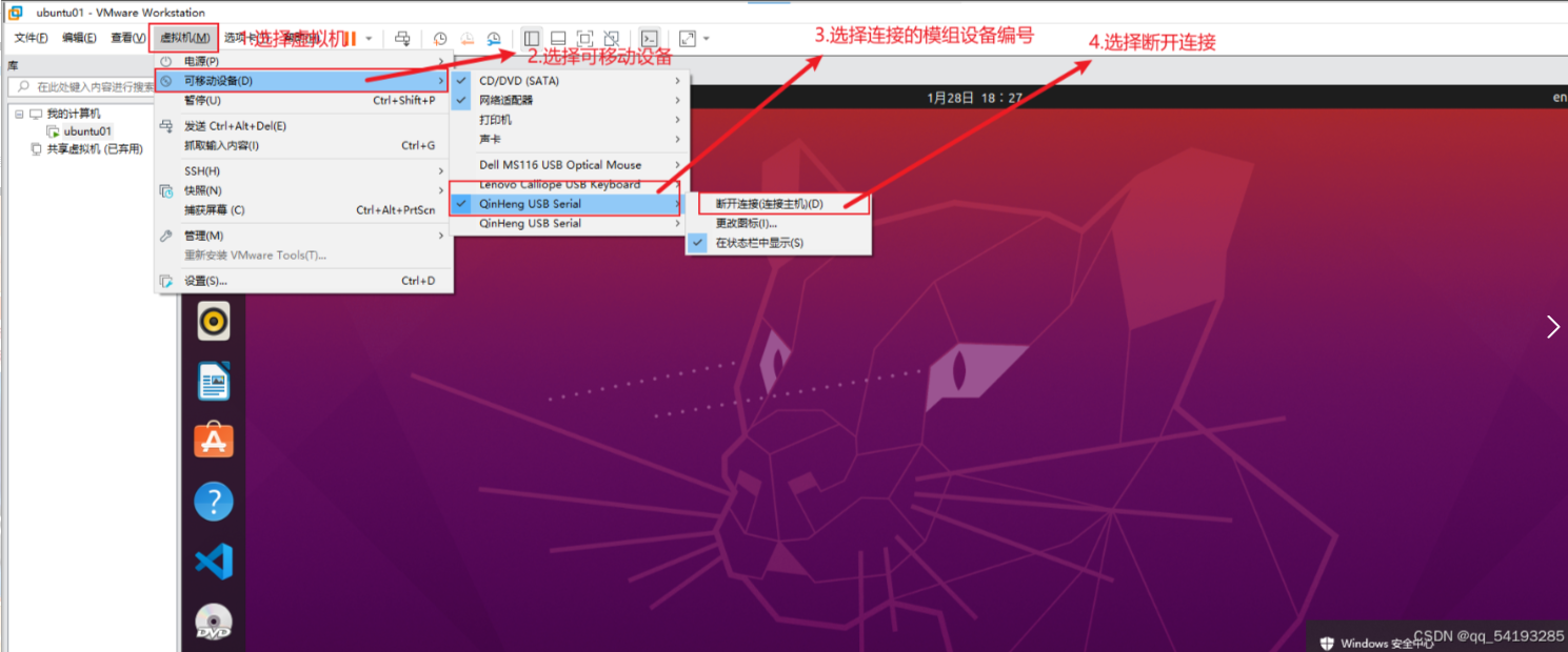

将模组连接到电脑上 之后将模组连接到虚拟机上,如下图位置可选择连接
之后执行make flash p=/dev/ttyUSB0 b=115200
跟着提示按下模组的RST键
