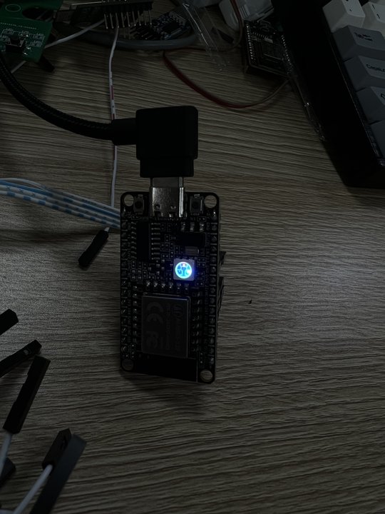

⑥
运行验证
烧录完成后开发板自动重启运行,RGB LED 三色灯珠以各自占空比点亮,整体呈混合色;用逻辑分析仪可观察到三路不同频率、不同占空比的方波(见官方示例 img/logic_analyzer.jpg)。
💡 将某通道 threshold2 改为 period 的 1/2 即为 50% 占空比;改为 0 则恒为低电平。修改后重新 make -j8 && make flash 即可验证。
看到三色灯珠同时点亮、亮度不同(呈混合色)即为成功;如果某个灯不亮或颜色不对,说明还没成功,对照文末「常见问题与踩坑提示」排查。

RGB LED 三色同时点亮且亮度不同(混合色),或逻辑分析仪观察到三路不同频率方波,即 PWM 功能验证通过。
