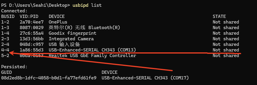

列出 USB 设备
以管理员模式打开 PowerShell,执行下面的命令列出连接到 Windows 的所有 USB 设备,选择并复制要附加到 WSL 的设备总线 ID(如 4-4):
附加设备前请保持 WSL 命令行处于打开状态,这样 WSL2 轻量虚拟机才不会休眠。
usbipd list
