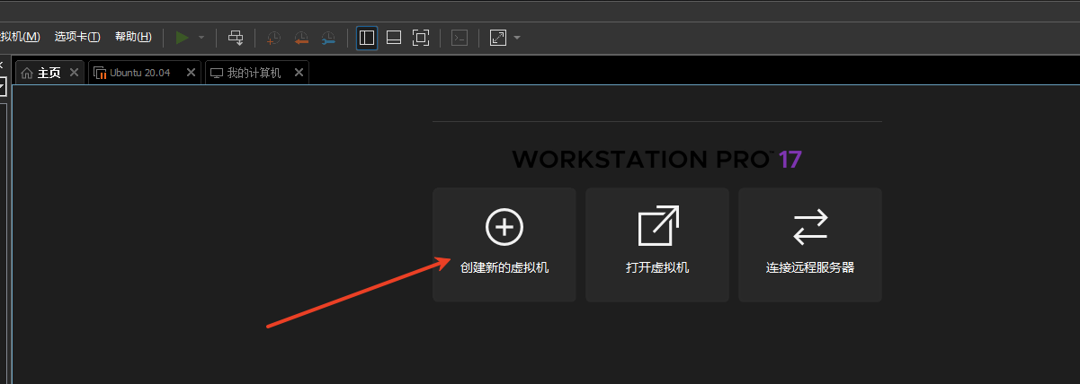

打开 VMware 创建虚拟机
打开 VMware Workstation,在首页点击 创建新的虚拟机:
步骤 2 截图

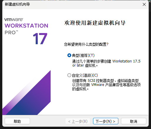

选择典型配置
选择 典型,点击 下一步:
步骤 3 截图

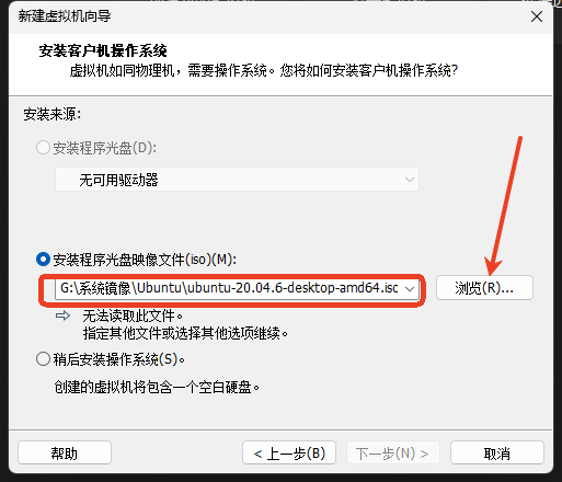

选择 ISO 镜像文件
选择 安装程序光盘映像文件(iso),点击 浏览 选择下载好的 Ubuntu 镜像,点击 下一步:
步骤 4 截图

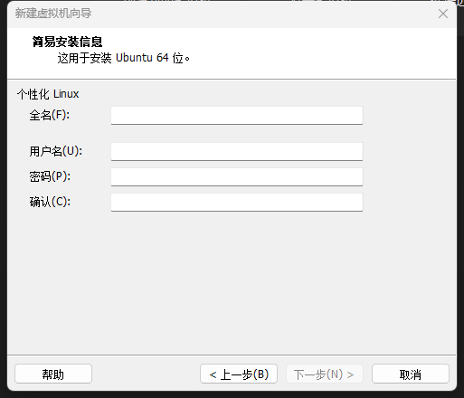

设置用户名与密码
给 Linux 起个好听的名字,设置用户名和密码,点击 下一步:
⚠️ 一定要记住设置的密码,登录的时候需要用到!
步骤 5 截图

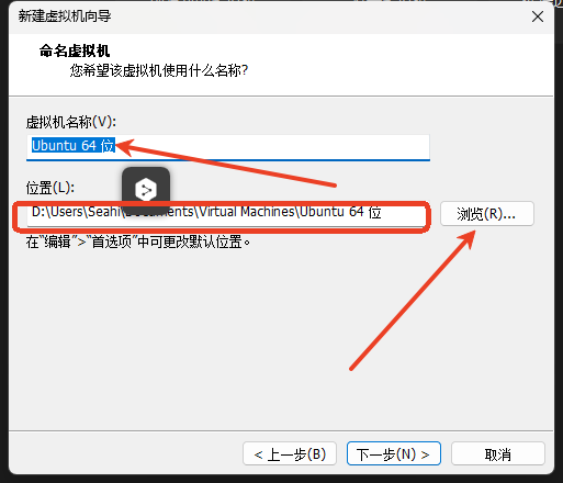

选择安装位置
选择 Ubuntu 虚拟机的安装位置(建议放在空间充足的磁盘),点击 下一步:
步骤 6 截图

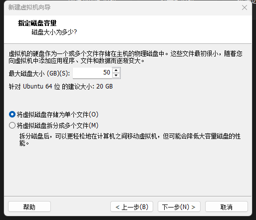

设置磁盘大小
输入虚拟机磁盘大小 50G(默认 20G,建议 50G 以上),选择 将虚拟磁盘存储为单个文件,点击 下一步:
步骤 7 截图

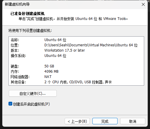

完成创建
保持默认设置,点击 完成:
步骤 8 截图

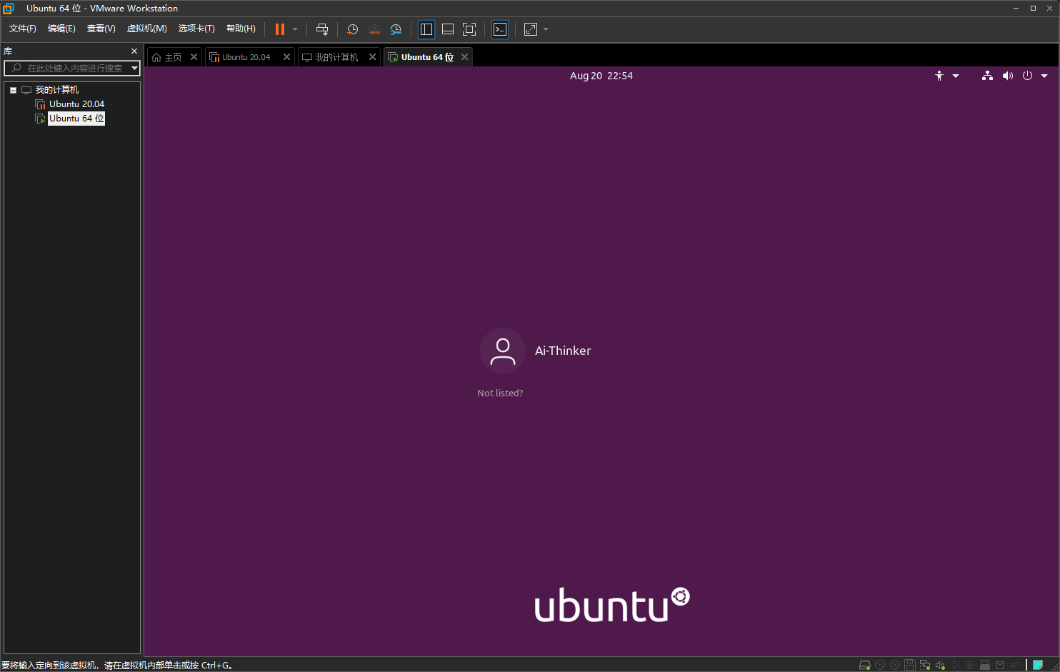

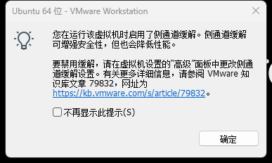

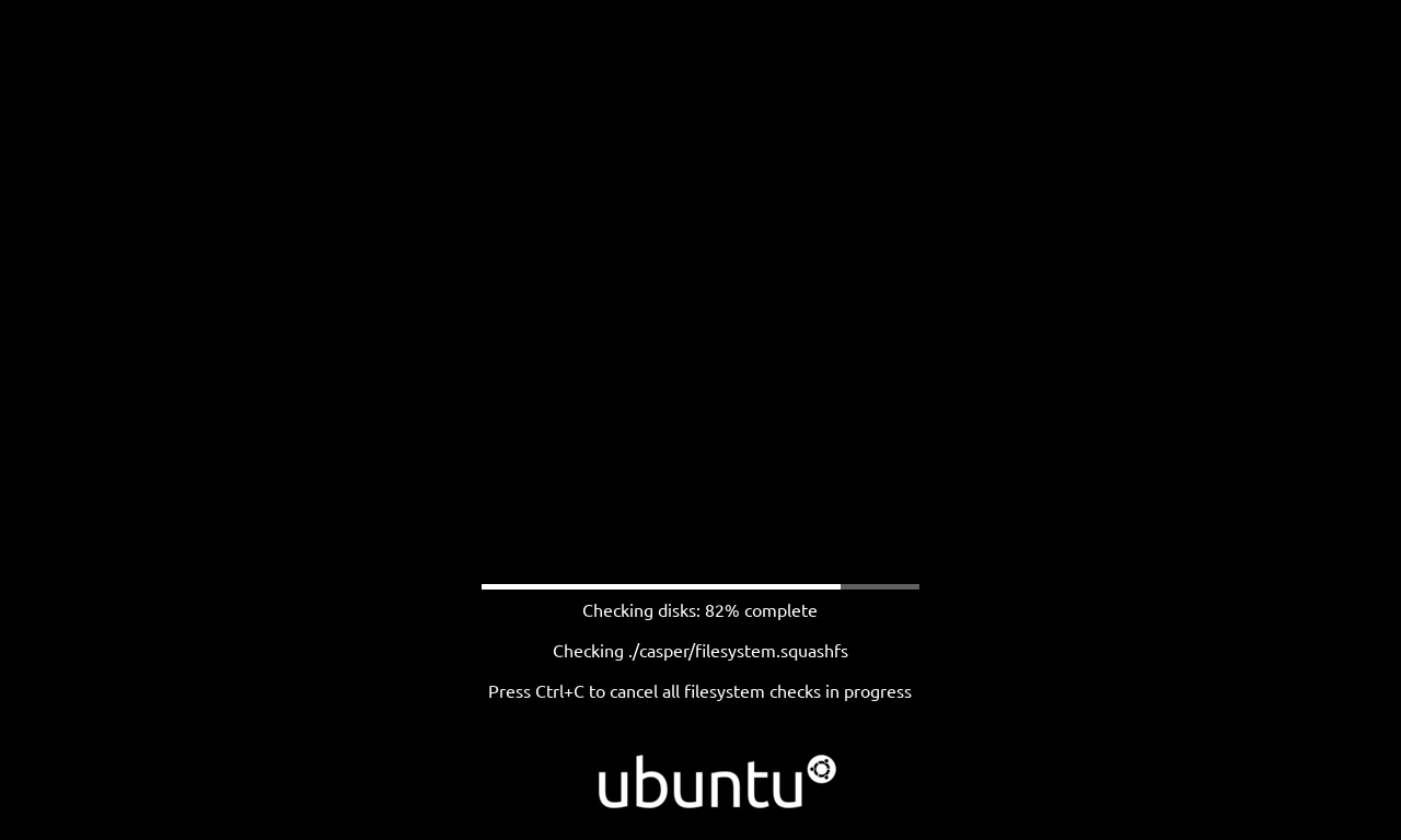

开始安装系统
虚拟机开始安装 Ubuntu,出现下方提示点 确定 即可,之后等待安装完成并自动进入系统:
步骤 9 截图 1步骤 9 截图 2步骤 9 截图 3

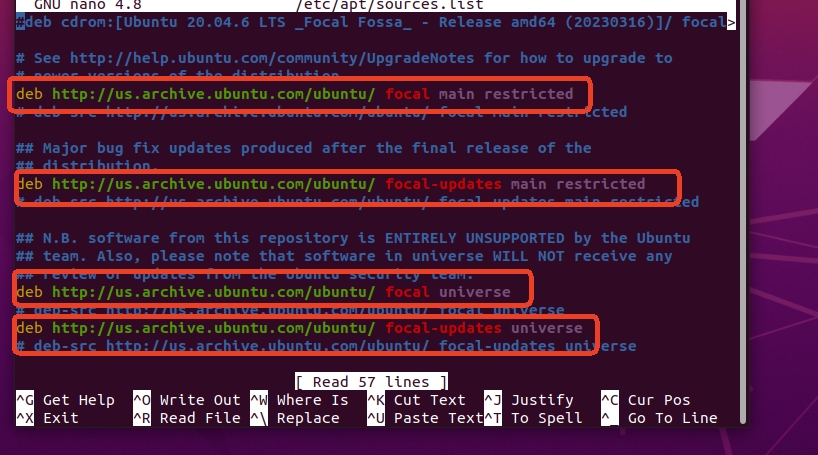

编辑软件源
打开终端(快捷键 Ctrl+Alt+T),执行下面的命令打开软件源配置文件:
复制指令后,在终端使用 鼠标中键 即可粘贴。
sudo nano /etc/apt/sources.list

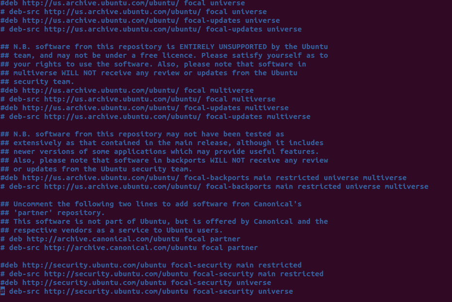

注释原有内容
把原本的几个内容使用 # 注释掉:
步骤 2 截图 1步骤 2 截图 2

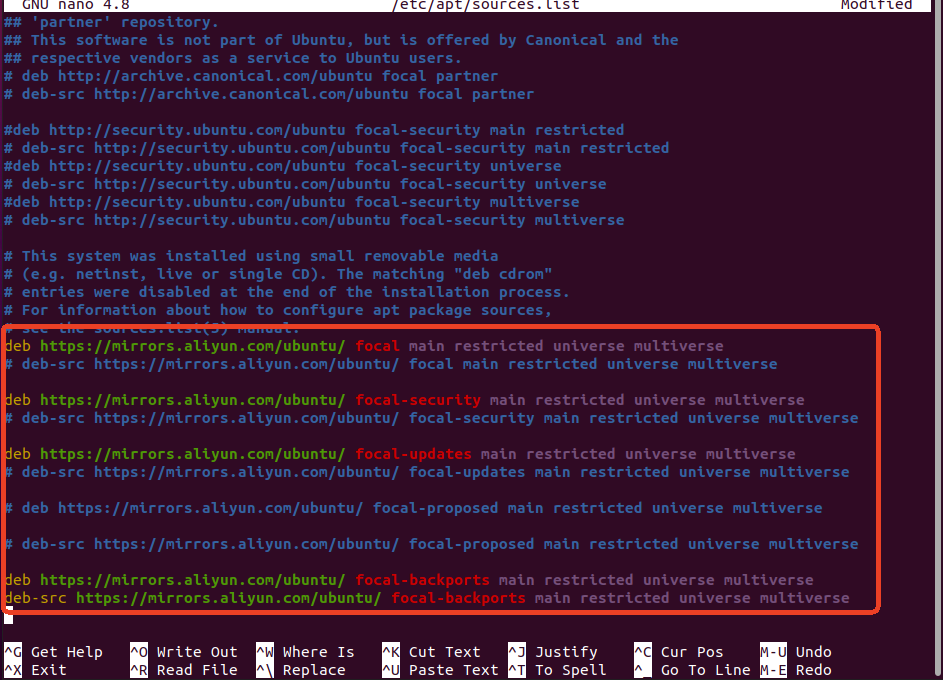

替换为阿里源(备选)
不想用清华源,也可以全部替换为阿里源:
deb https://mirrors.aliyun.com/ubuntu/ focal main restricted universe multiverse
# deb-src https://mirrors.aliyun.com/ubuntu/ focal main restricted universe multiverse
deb https://mirrors.aliyun.com/ubuntu/ focal-security main restricted universe multiverse
# deb-src https://mirrors.aliyun.com/ubuntu/ focal-security main restricted universe multiverse
deb https://mirrors.aliyun.com/ubuntu/ focal-updates main restricted universe multiverse
# deb-src https://mirrors.aliyun.com/ubuntu/ focal-updates main restricted universe multiverse
# deb https://mirrors.aliyun.com/ubuntu/ focal-proposed main restricted universe multiverse
# deb-src https://mirrors.aliyun.com/ubuntu/ focal-proposed main restricted universe multiverse
deb https://mirrors.aliyun.com/ubuntu/ focal-backports main restricted universe multiverse
deb-src https://mirrors.aliyun.com/ubuntu/ focal-backports main restricted universe multiverse

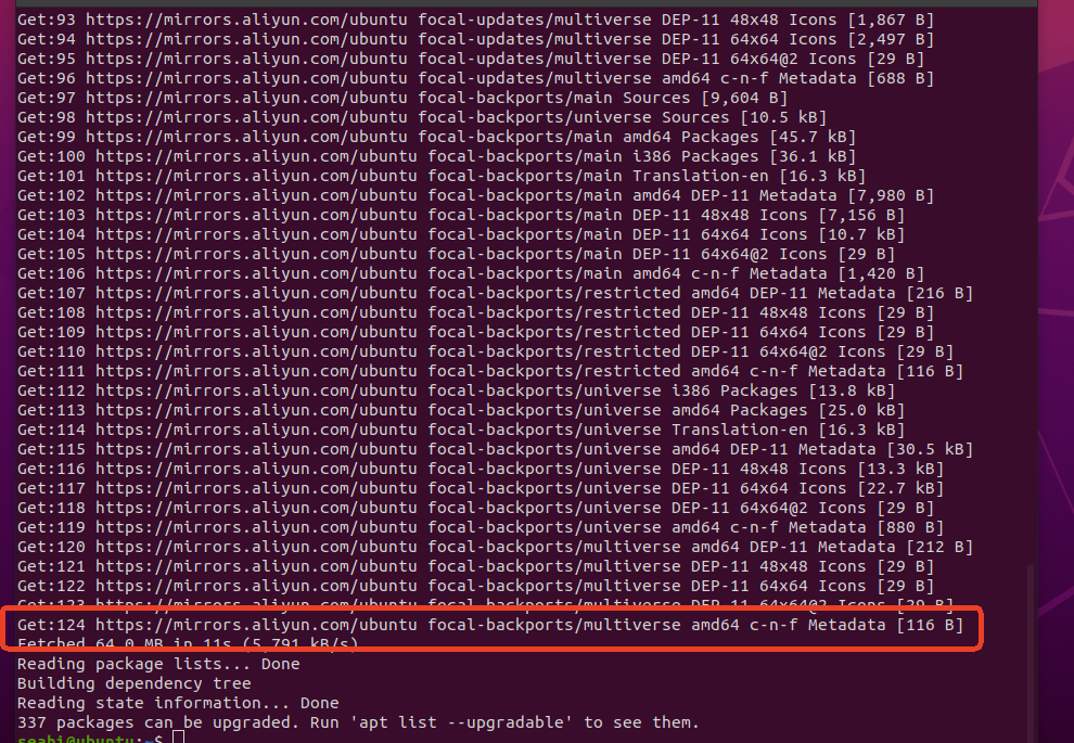

更新软件源
执行下面的命令让新源生效:
sudo apt update
