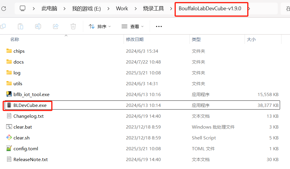

  • 双击BLDevCube.exe软件,如下所示:
点击查看
alt text

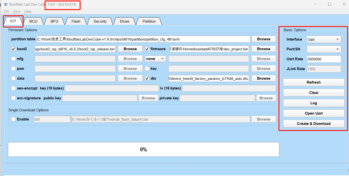

  • 选择 BL616/618 芯片,如下所示,点击确定
点击查看
alt text
  • 选择 IOT 的下载方式
右侧interface选择Uart
若使用安信可淘宝店购买的CP2102,波特率选择921600,若有FT232芯片则可以选择2000000。开发板串口芯片为340C,也可以选择2000000
点击查看
alt text
  • 启用合成固件,并选择固件,如下所示:
点击查看
alt text
