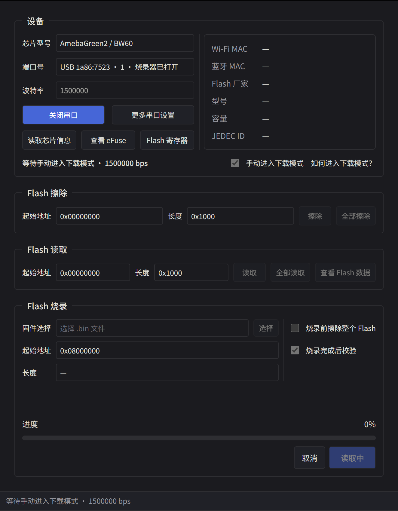

在右侧烧录器选择对应端口,按浏览器提示授权,然后点击“打开串口”。BW60 网页烧录器的波特率固定为 1500000 bps。
烧录器已连接 BW60 串口

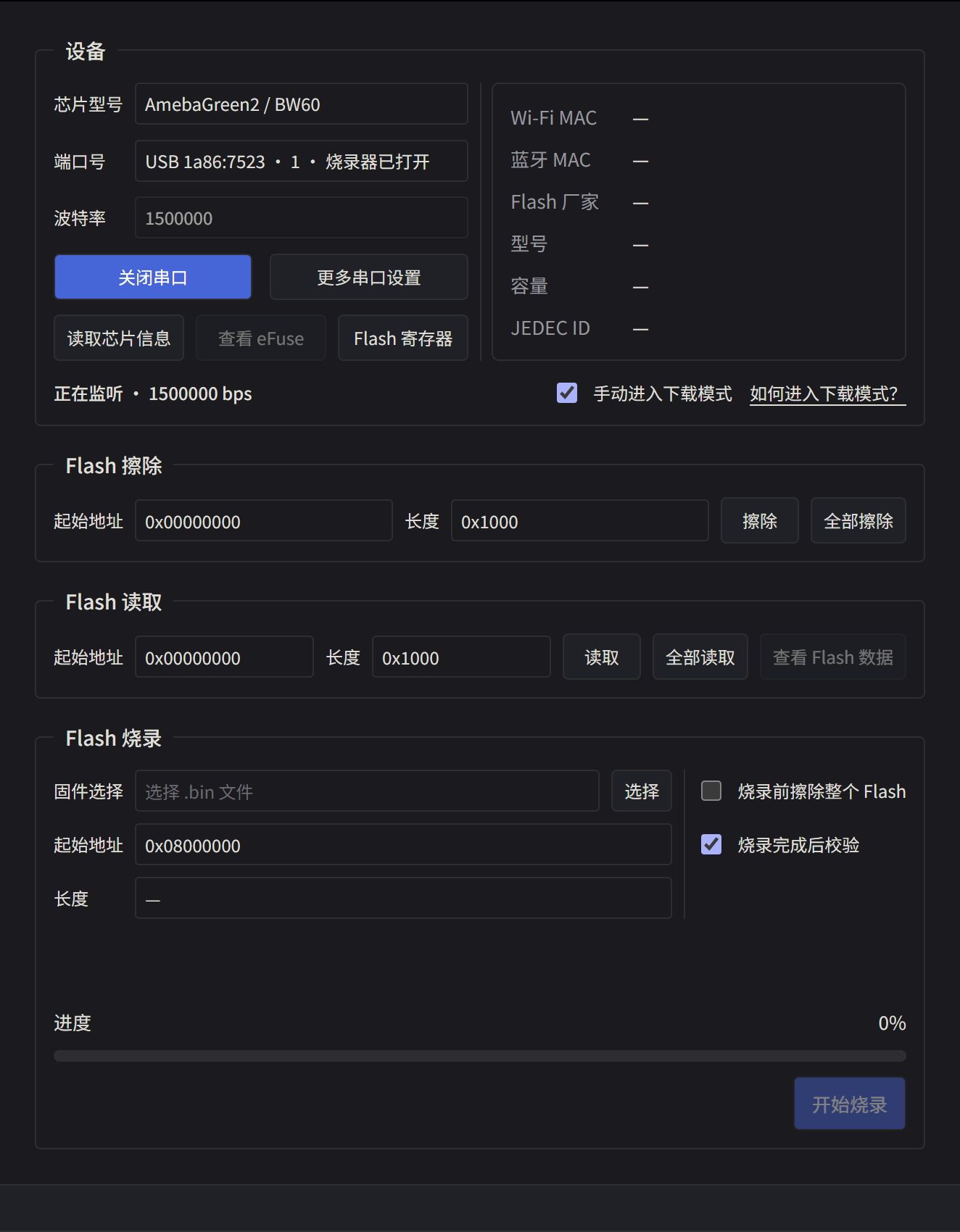

3. 让设备进入下载模式 ​
勾选“手动进入下载模式”,再按硬件类型操作:
  • **BW60-12F 开发板:**按住 BURN,点按并松开 EN,最后松开 BURN。
  • **BW60-12F 裸模组:**USB 转串口的 TXD 接模组 LOG_RX、RXD 接 LOG_TX,两端共地,模组使用 3.3V 供电。断电后短接 LOG_TX 与 GND,上电后移开短接。接线和引脚位置可点击工具里的“如何进入下载模式?”查看。
等待工具提示已进入下载模式,保持烧录串口连接。
烧录器等待设备进入下载模式

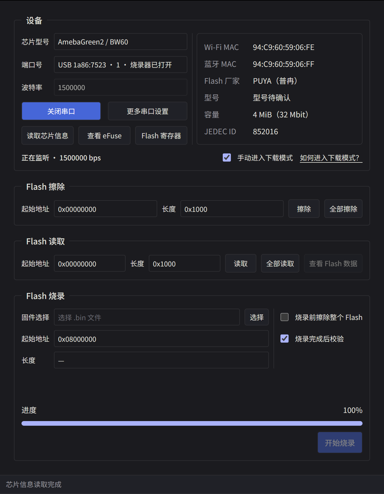

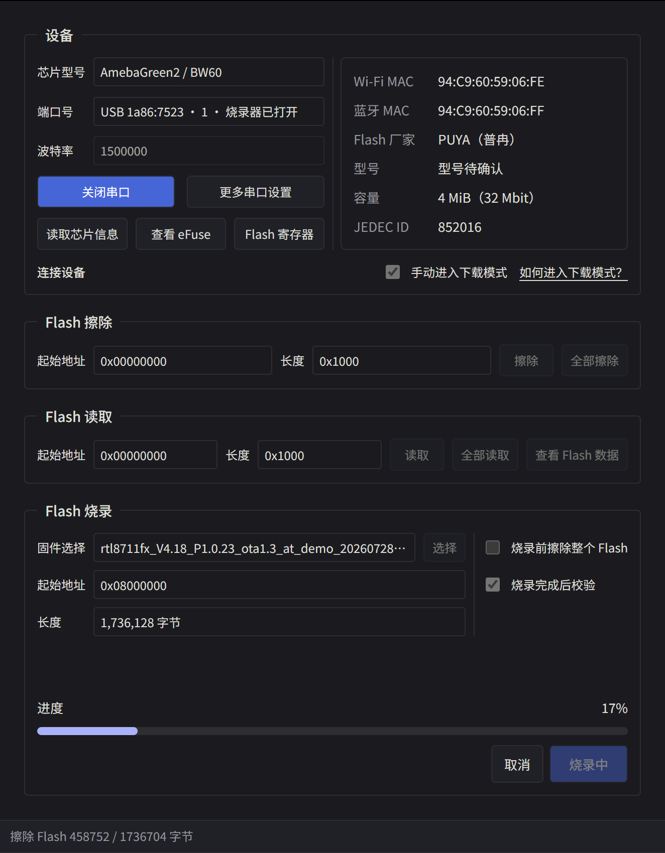

4. 读取芯片信息 ​
点击“读取芯片信息”,确认工具已读到 Flash 厂家、容量和 JEDEC ID。截图中的设备为 PUYA(普冉)4 MiB Flash,JEDEC ID 为 852016;这些值不要求与其他设备相同。
读取到的 BW60 芯片和 Flash 信息

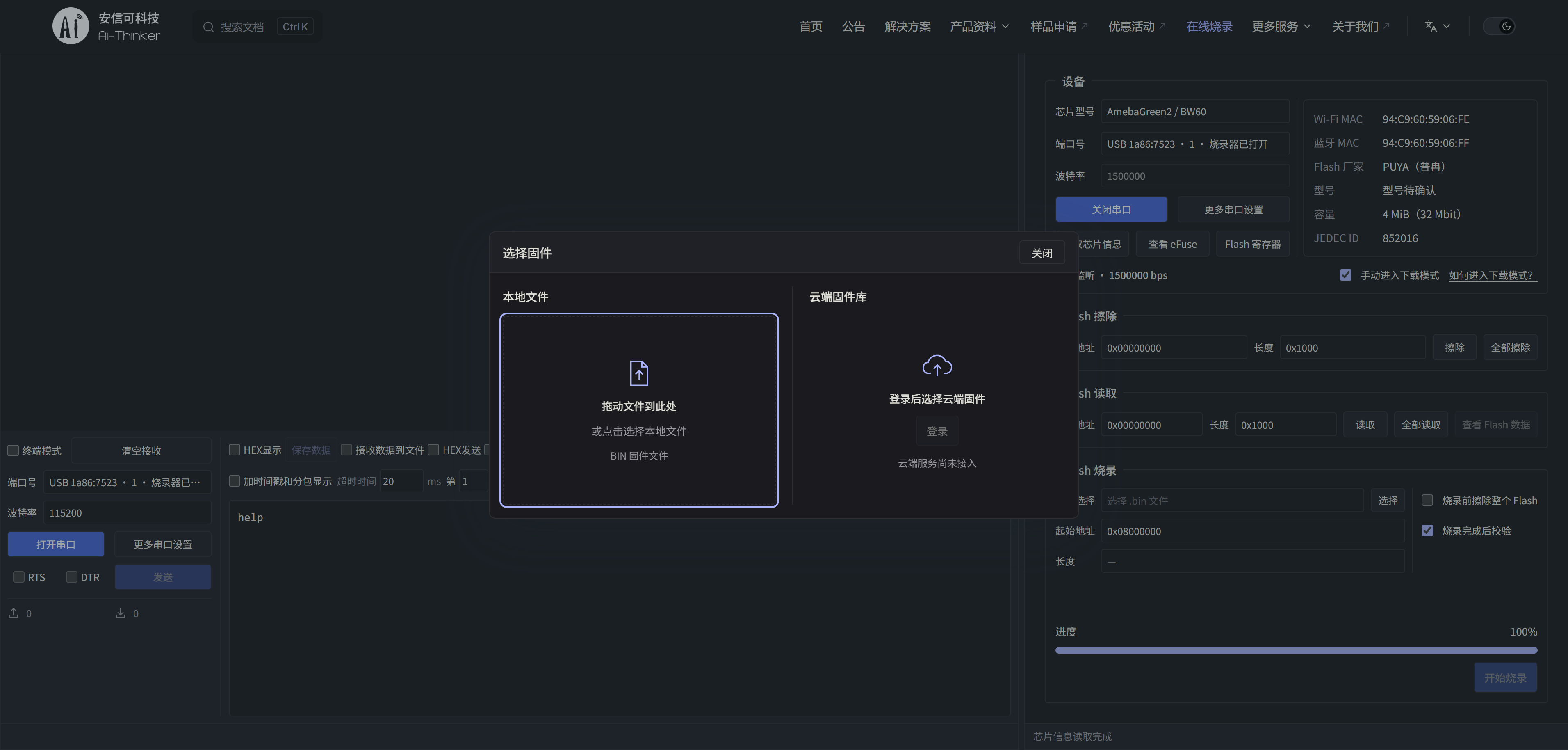

5. 打开固件选择窗口 ​
在“Flash 烧录”区域点击“选择”,再点击本地文件区域或将 BIN 文件拖入窗口。
打开固件选择窗口

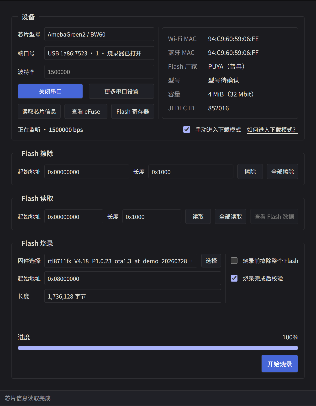

6. 核对固件与参数 ​
选中 (3739)rtl8711fx_V4.18_P1.0.23_ota1.3_at_demo_2026072801.bin,核对长度为 1,736,128 字节、起始地址为 0x08000000。保持“烧录完成后校验”勾选。本例不勾选“烧录前擦除整个 Flash”,工具会擦除待写入范围。
已选择整合固件并核对烧录选项
7. 开始烧录并等待擦除 ​
点击“开始烧录”。按钮变为“烧录中”,状态栏显示当前阶段。烧录期间保持供电和串口连接,不要复位设备。
烧录器正在擦除待写入区域

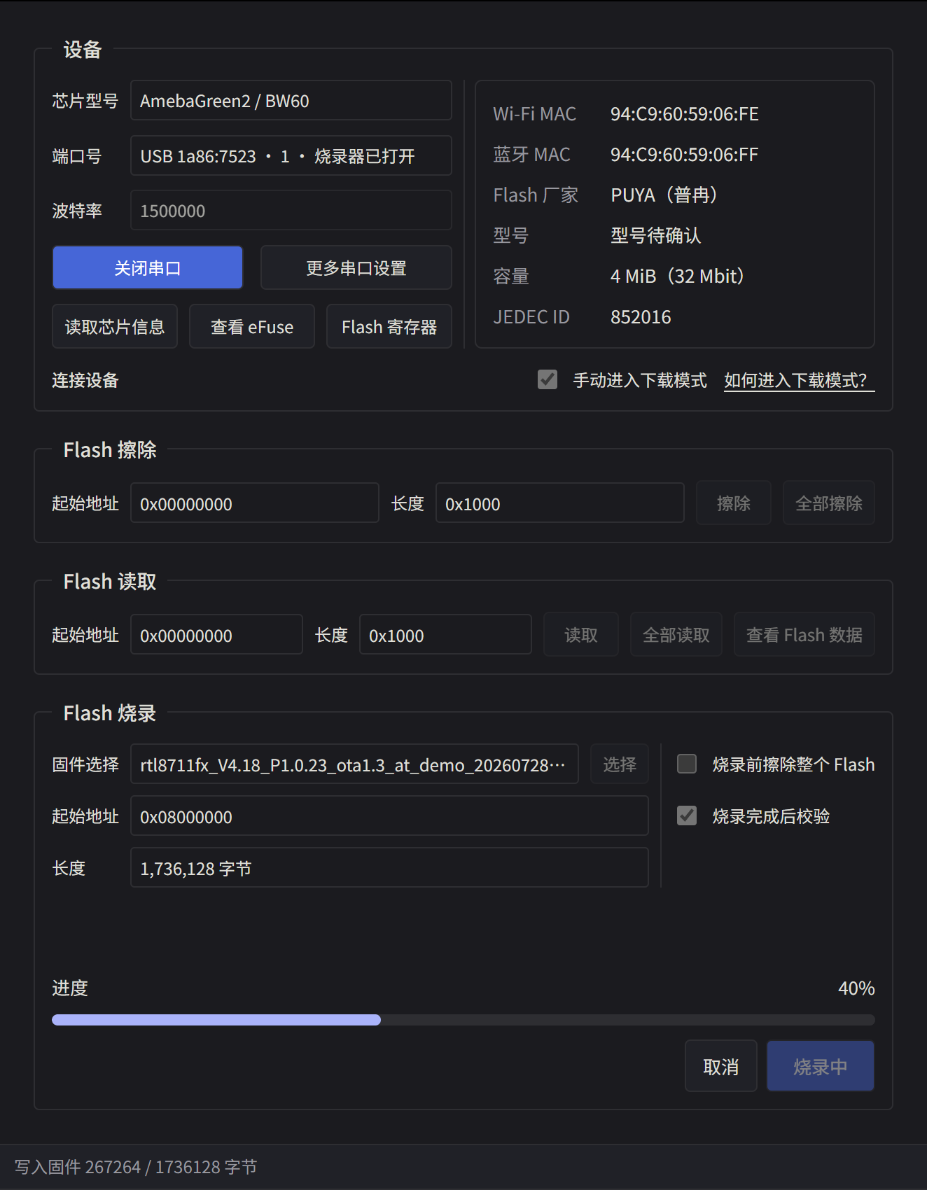

8. 等待固件写入 ​
观察进度条和状态栏中的写入字节数,等待写入完成。期间不要关闭页面或拔掉串口。
烧录器正在写入固件

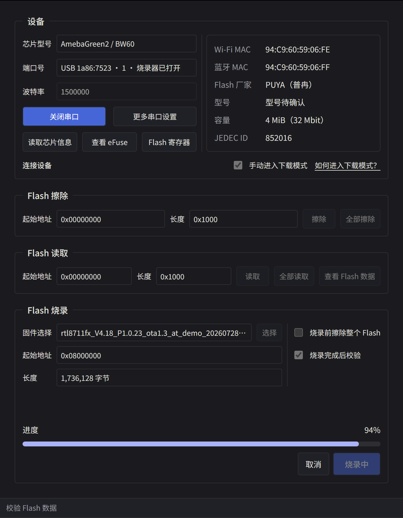

9. 等待校验 ​
写入完成后,工具会自动校验 Flash 数据。等待校验结束。
烧录器正在校验固件

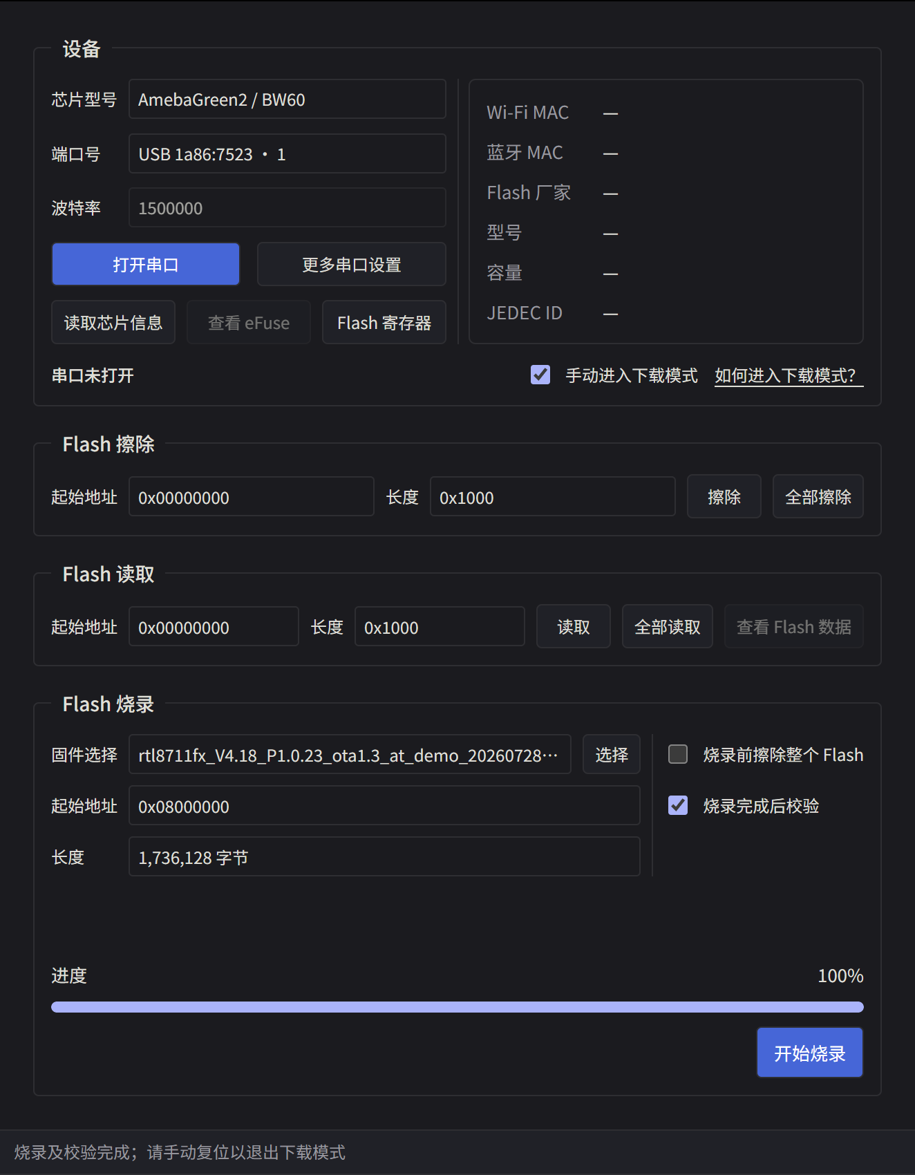

10. 确认烧录完成 ​
看到进度 100% 和“烧录及校验完成”后,烧录流程结束。按页面提示手动复位,使设备退出下载模式。
烧录及校验完成

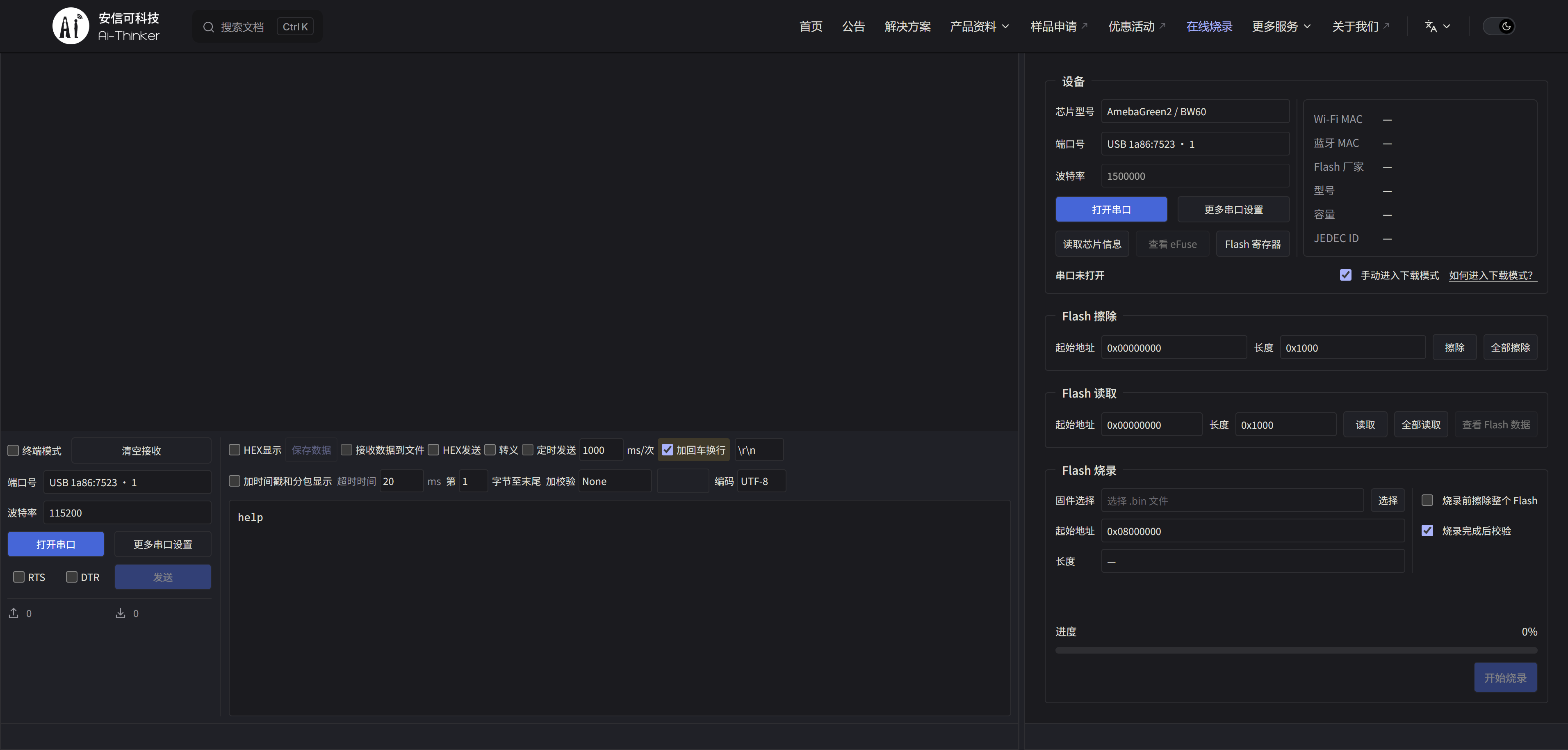

11. 打开串口调试器 ​

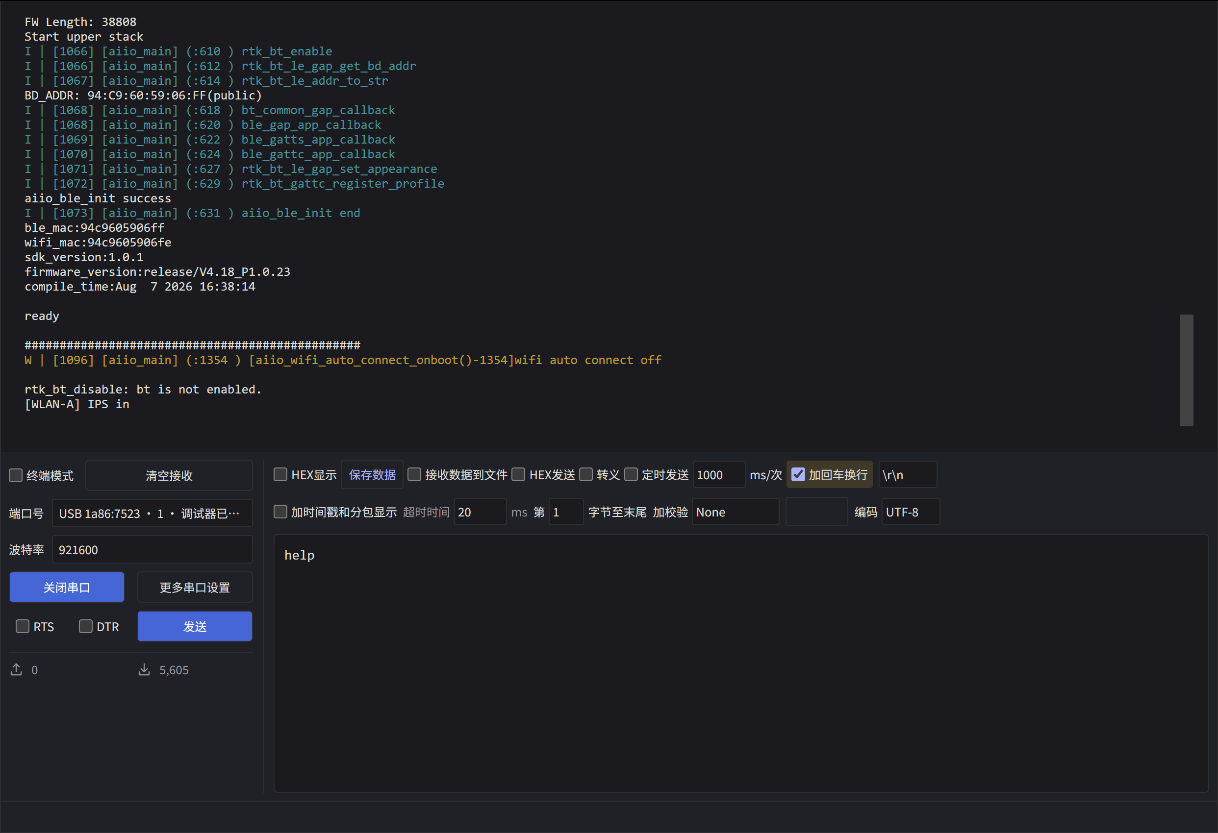

确认 LOG_TX 不再短接 GND。在左侧串口调试器选择同一端口,将波特率设为 921600 bps,点击“打开串口”,再点按 EN 复位;此时不要按 BURN。1500000 bps 是网页烧录器的速率,921600 bps 是本例固件的应用日志速率。下图为同版本固件的启动参考截图。
串口调试器中的应用启动横幅
12. 确认固件启动就绪 ​
正常启动后,串口日志中可看到固件版本 V4.18_P1.0.23 和 ready。下图为同版本固件的参考输出,具体日志以实际设备为准。
串口日志显示固件版本和 ready
