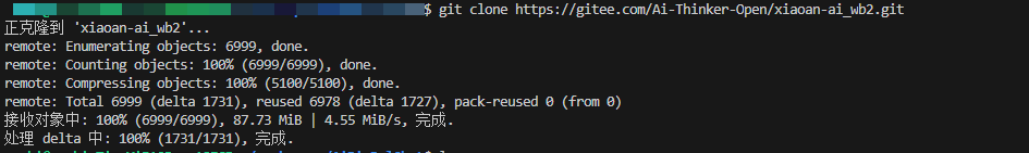

▫️克隆仓库
shell
git clone https://gitee.com/Ai-Thinker-Open/aipi-palchatv1.git
克隆完成示例:
alt text

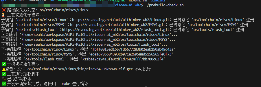

  • 运行脚本
shell
./prebuild-check.sh
安装完成示例:
alt text

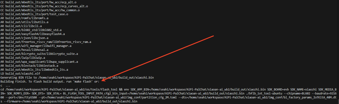

▫️编译测试
shell
make -j
编译完成示例:
alt text
