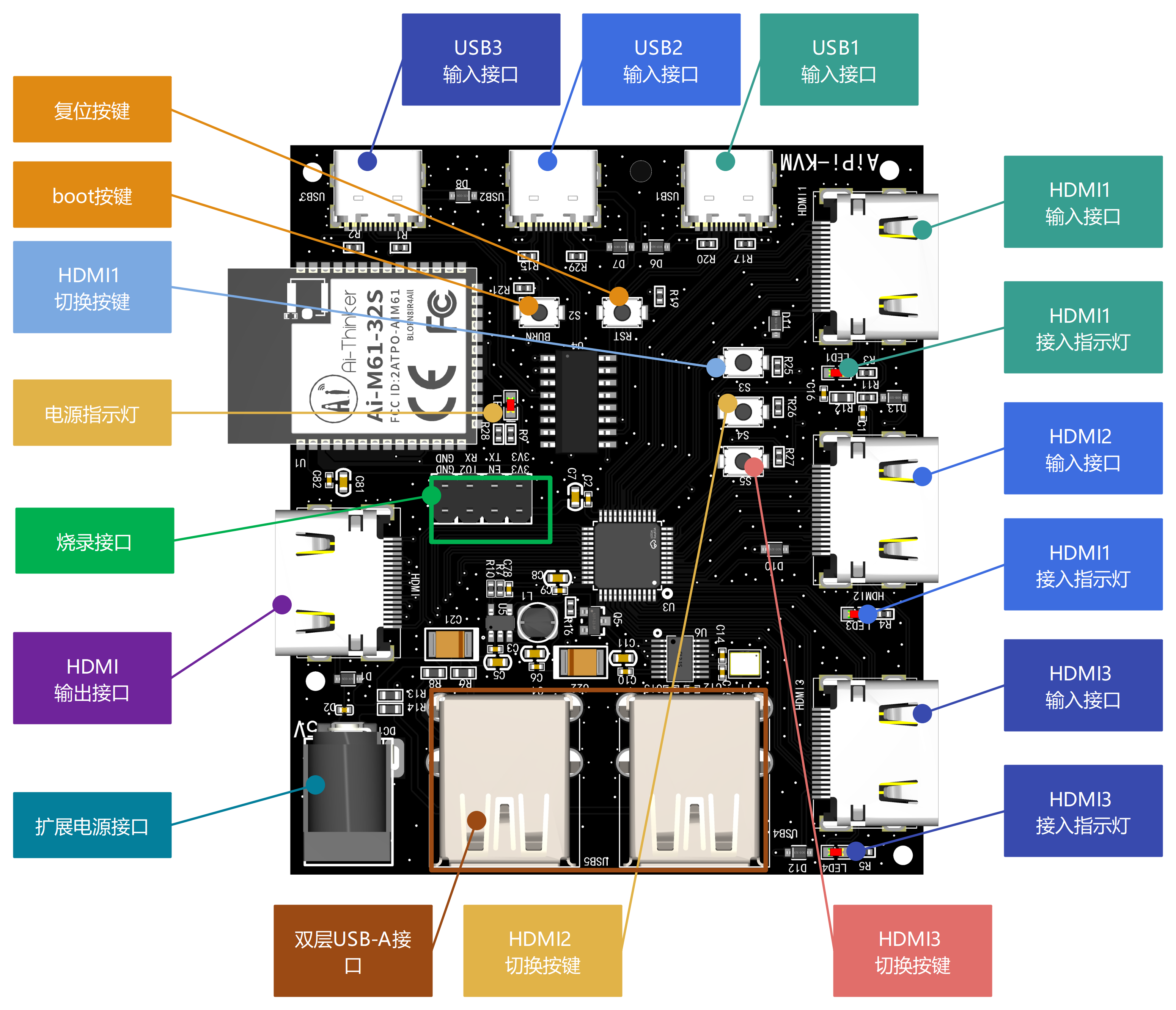

一、概述
AiPi-KVM 是一款三进一出的HDMI+USB的切换器,可以让一个显示器在三台主机中切换其中一台主机,同时会把KVM上的USB设备(键盘鼠标等)也切换到目标主机当中。 这个设备方便开发人员在只有一台显示器且有3台电脑主机的情况下使用。
目前,这个源码只实现了使用按键进行切换主机,M61模组支持WiFi+BLE,所以它能够开发出更多的远程切换方式,比如可以通过在AiPi-DSL_Dashboard 工程添加一个控制页面,并开启一个TCP服务器,AiPI-KVM开发一个TCP客户端功能连接上AiPi-DSL_Dashboard 之后就能实现快捷控制。
